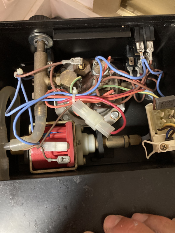

Hola, he dado con el foro buscando información de mi cafetera. Ha dejado de funcionarme mi preciada cafetera saeco aroma, iba de lo más bien y me parece que hizo cierre y a dejado de llegarle la alimentación. Mi pregunta es si sabéis donde lleva, si lleva, fusibles. Gracias saludosImagen

Hola que tal, revisa si algun termostato de los dos que tiene, es el de rearme (seguridad). Mira si tiene un botoncito parq pulsar y rearmar.
Mucho cuidado con tu maquina que tiene un monton de cables al aire libre y es peligroso manipular.
La maquina arranca ls botones o esta totalmente muerta?
Podriq ser un boton de interruptor on off
