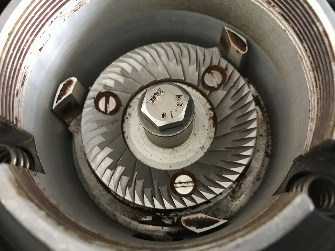

dandan escribió:
15 Mar 2019, 16:56
En que te parece que el alabeo puede causar un perjuicio?
No he desmontado tu molino y me tengo que basar en las fotos de @TerceraBandera pero, según lo que veo en ellas, diría que lo que provoca el alabeo es que la chaveta antigiro aloja indebidamente en el casquillo superior de cierre
Cualquier pieza que gire solidaria con el eje de cualquier máquina rotativa, debe tener el eje de giro común con que el resto de las piezas (salvo las excéntricas). Si no es así se produce un desequilibrio que no favorece en nada el buen funcionamiento.
Afortunadamente, parece que es solo el casquillo, la arandela y el tornillo lo que está desalineado y tienen muy poca masa. Como además la velocidad de giro es muy baja, en un funcionamiento normal no debería tener incidencia.
Mi duda es qué pasará cuando se desmonte para limpiarlo si el usuario no es cuidadoso. Tampoco sé de qué material está fabricado ese casquillo pero, por la huella del inyector, debería ser un termoplástico que, si no es muy estable, tenderá a deformarse y a aumentar el alabeo.
Espero que no sea así.

Con la ayuda de las fotos de @TerceraBandera creo que he comprendido también la razón de ese alabeo. Dudo que sea inocuo.

#16802
[/quote]
[/quote]
Gracias por la explicación. De estas cosas entiendo poco y nada, espero a la larga no traiga ningún problema.
