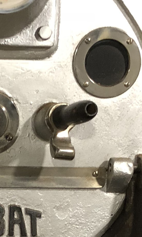

Me he puesto manos a la obra y como tenía algo de madera de caoba africana quise hacerme el mango y la perilla de dicho material y aunque no será la madera definitiva (cuando se levante la cuarentena será olivo) si que me valió para hacerme una idea de que es lo que buscaba y qué problemas me iban a surgir.
La línea del mango es distinta a la que me haré seguramente pero sí que será muy parecida. Si que aproveché el soporte que le proporciona al mango una inclinación que hace que este el filtro recto( modelo exclusivo de Lelit).
El problema de diseño ha sido un chiste en comparación de ajustar los diferentes huecos que van para alojar el adaptador M14-M8 y el tornillo M8 y la profundidad de éste con el ancho de su cabeza. Suena hasta complicado :) .
Por ahora lo dejaré de esta forma que aunque no esta con su madera definitiva sí que estoy contento con el resultado final, el acabado que le he dado tanto al mango como a la perilla es barniz translúcido , que puede que también cambie este tipo de acabado.
La perilla igual, será mas grande y probablemente le haga uno rebajes con la dremmel que mejore su agarre, pero ya veremos. He tenido que poner un tornilla para que agarrara el vástago de la cafetera y me ayudara a su manejo (cierre y apertura agua -vapor).
Aún esta en secado del barniz pero para ir haciendo algo de boca pongo unas fotillas de su diseño y de su secado.
Bueno por ahro es un prototipo y como tal es mejorable, se admiten sugerencias. ;)
