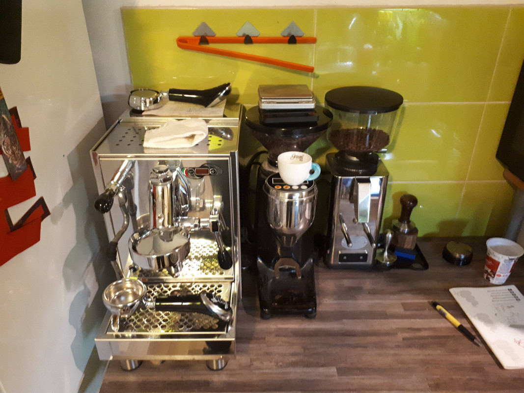

La foto no es muy buena, pero aquí está junto a sus compañeros de fatigas.

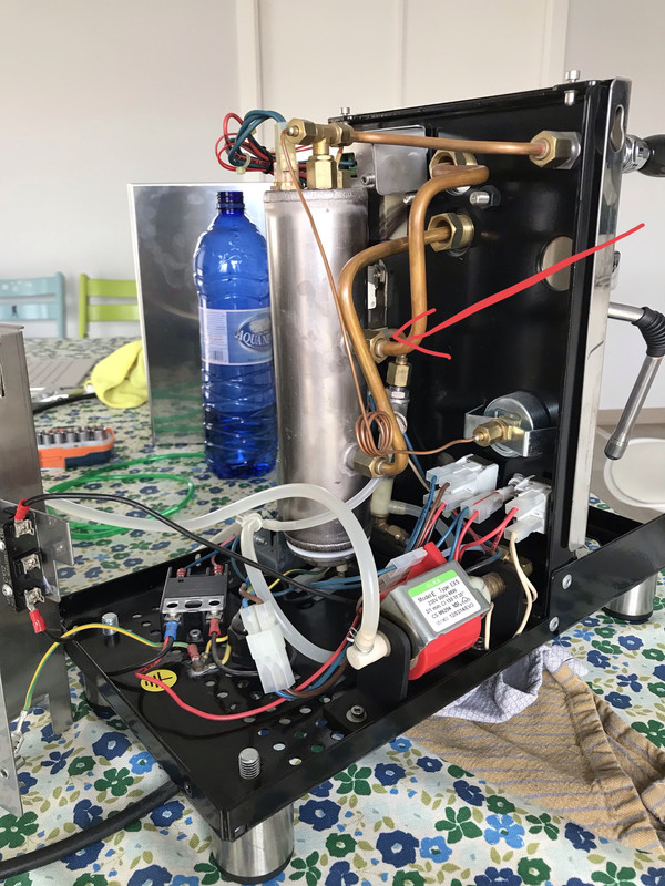

Internamente también tiene muy buen aspecto (foro original de tocateclas).
