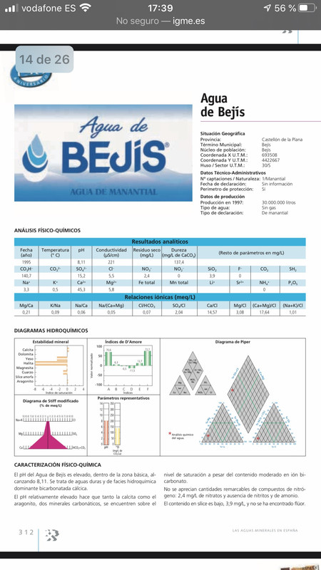

La mejor agua al que vive por la zona de valencia es el agua de bejis lo mejorrrr para las cafeteras
14ºF de dureza equivale a resistencia y caldera rebosar de cal en 6 meses... Yo no pondría un agua con esa dureza en mi cafetera.
+1
En la misma imagen que ha puesto @Moka se puede leer que es un agua dura con un pH elevado (8,11) y que "está por encima del nivel de saturación", lo que quiere decir que dejará restos de cal.

12 Feb 2020, 14:57
Os puedo asegurar que no deja resto de cal de nada... en cambio con otras aguas más comerciales
Éso es difícil de saber a no ser que abras la cafetera para comprobarlo.
Las aguas embotelladas sean más o menos comerciales sí son de manantial deben de embotellarse tal cual y es muy importante saber leer la etiqueta para saber si conviene usarla. También tienes que tener en cuenta que la temperatura a la que llega la caldera aumenta el riesgo de cal y si no me equivoco tu cafetera es hx por lo que está siempre a temperatura de vapor.
#27333
moka escribió:
12 Feb 2020, 14:57
Puedes desmontar el champiñón del grupo y comprobar qué tal está. Te dará pistas de cómo está el resto. Restos de cal en el agua no vas a ver porque el tubo de salida del agua caliente no está en el fondo de la caldera para evitar precisamente eso, que salga lo que se va depositando bajo.
No sé si en el manual de tu Rocket te dará alguna orientación sobre qué agua utilizar. En algunos se limitan a indicar agua blanda o filtrada, en otros ya te dan una cifra de la dureza, generalmente en grados franceses. 14ºF que es lo que tiene ese agua según lo que indica la etiqueta es una barbaridad para cualquier cafetera. Yo dejaría de utilizarla y, si llevas meses con ella, trataría de comprobar el estado de la cafetera. Si tiene mucha cal en la resistencia es probable que descalcificando empeores las cosas porque soltarás la cal que hay incrustada y viajará por todas partes con el consecuente riesgo de obstrucción de válvulas. Lo mejor en esos casos es desmontar la resistencia y descalcificar sin utilizar la bomba.
