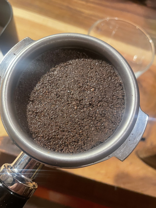

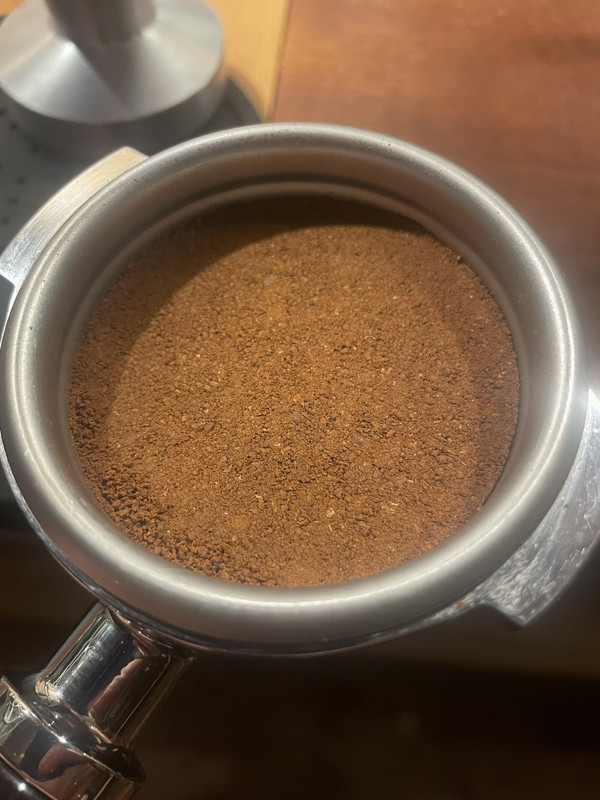

A ver si se ve bien… Dentro de lo malo, no me ha salido muy mal el café, pero la crema es una castaña…

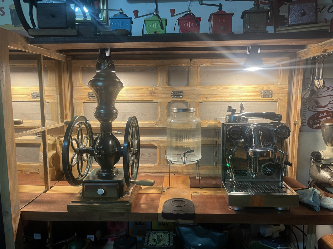

Vaya rincón chulo tienes. Ya nos contarás más sobre ese molino pequeñín!
Sobre las fotos y vídeo, yo veo una pastilla con una molienda poco uniforme y gruesa. Es normal en un molino así, la alineación no será su fuerte y para espresso dudo que consigas resultados consistentes.
La extracción es rápida y con poco cuerpo por la falta de finos. Te permite moler más fino? Consigues bloquear la pastilla?

El compañero se refiere a que muelas tan fino como para que se ahogue, o casi, la maquina ( no salga o no salga casi) y a partir de ahi abrir molienda hasta conseguir una buena extraccion, con ese molino no podras, a vista se ve la molienda gruesa.
Tendras que esperar al otro.

Esa molienda es súper gruesa para espresso. Me sorprende que la máquina saque un resultado tan vistoso con esa molienda.
