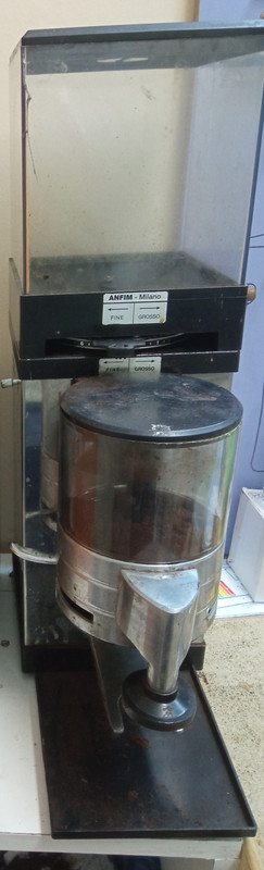

Con el molinillo también, pero no se si es bueno , que creeis? Es el anfim milano, me lo dieron de un bar.

#40841
Es este.
La putada es que si pongo x gramos de cafe y solo quiero eso debo acceder con algo ara sacarlo, pero ya lo adaptaría en el curro, quizá haciendole una bajada casera...
Igual que el apoya brazo lo adaptaría al diametro correspondiente o fabricaría uno. Claro, si el molinillo lo merece...

El molino va bien. Lo unico que tienes que mirar son las muelas, que esten bien.
Lo tipico de estos molinos son la retencion...
Y en gu caso que tiene camara dosificadora, tiende a retener mas aun.
Si te quieres entretener y quitarle el dosificador..
Pero vaya, el anfim muele bien
