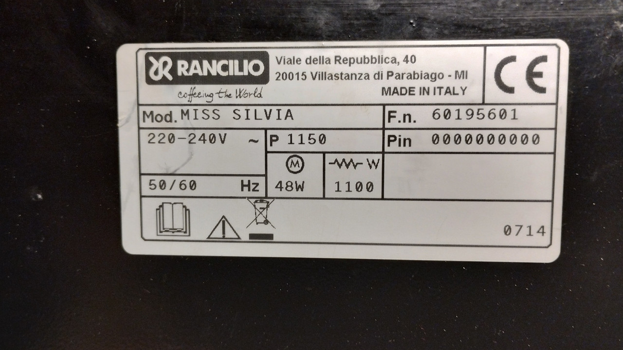

Pues eso, he conseguido una Rancilio Silvia a buen precio pero necesita resistencia nueva, junta portafiltro y duchas nuevas. Donde puedo encontrar recambios a parte de eBay? Alguna recomendación?

Pagué 100 eu por la cafetera para desguace según expropietario. En realidad según el vendedor no funcionaba la bomba pero al abrir la máquina vi que estaba desconectada la bomba y el soporte donde va fijada estaba roto, yo apuesto que la máquina se le ha caído al suelo o similar. Una vez conectada la bomba todo funciona más o menos bien, pero la resistencia tiene una derivación a tierra que al cabo de un rato hace saltar el diferencial. Y la ducha y junta las renovaré por unas nuevas, aunque las que lleva están aceptables.

Tu Silvia es del 2014, así que debe ser una V3 o V4. Si nos pones una foto del frontal y del interior te lo podremos decir con certeza. Respecto a las piezas que puedes necesitar haz caso al profesor y contacta con Rancilio. Aunque antes de cambiar algo deberías localizar dónde esta el fallo y si vas a desmontarla haz fotos antes para facilitarte el montaje, sobre todo del cableado.
Si no recuerdo mal a partir de la V4 la resistencia no va soldada a la caldera, es decir que se puede cambiar sin sustituir la caldera. Pero como ya te he dicho verifica primero de donde viene la avería.
