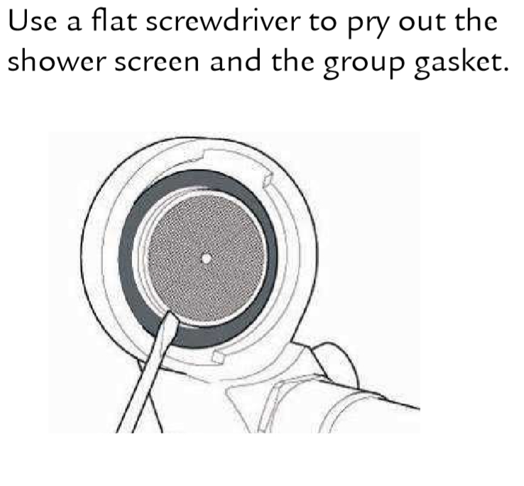

La ducha de un e61 se quita muy fácil, basta con hacer palanca con una cucharilla.
¡Qué barbaridad, señor @tocateclas! Yo toda la vida quitando la ducha con un destornillador especial y hoy, después de leer tu comentario, lo he hecho con una cucharilla y sale solo. :lol:
Nunca terminamos de aprender.

En mi descargo debo decir que soy un poco prusiano y seguía al pie de la letra las instrucciones del fabricante
Lo de especial es que, además de las dimensiones muy adecuadas al uso, le había revestido con un macarrón termoencogible para no marcar el grupo.

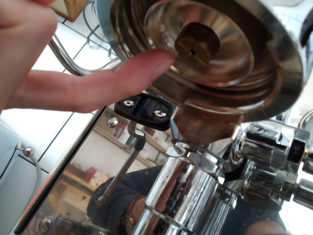

Hecho! La ducha la he quitado con la cucharilla, efectivamente estaba muy muy sucia, y con tan solo un mes de uso de la máquina, a partir de ahora la limpiare cada 2/3 días.
Tengo dos preguntas, el difusor es esta pieza de la foto? Hay que quitarlo para limpiarlo? Cómo se quita?

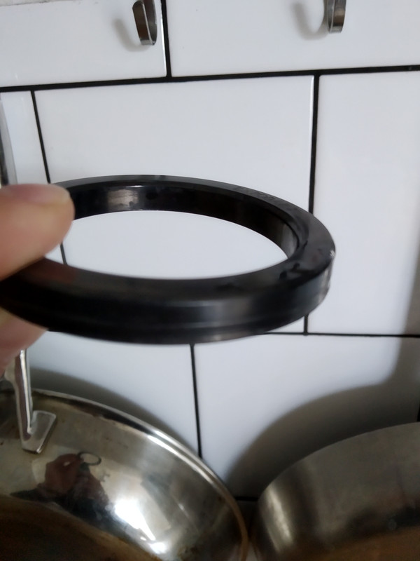

Y la segunda pregunta, al quitar la goma la he liado porque ahora no sé si la parte plana de la goma va hacia arriba o hacia abajo. Dejo una foto. Ayuda porfavor por!Imagen
#17354
No tienes que quitar nada más que la ducha. Pasa una esponja o un paño húmedo por el grupo y listo.
La parte plana va hacia abajo, verás que ese rebaje que muestras en la foto es para que la ducha asiente bien.
