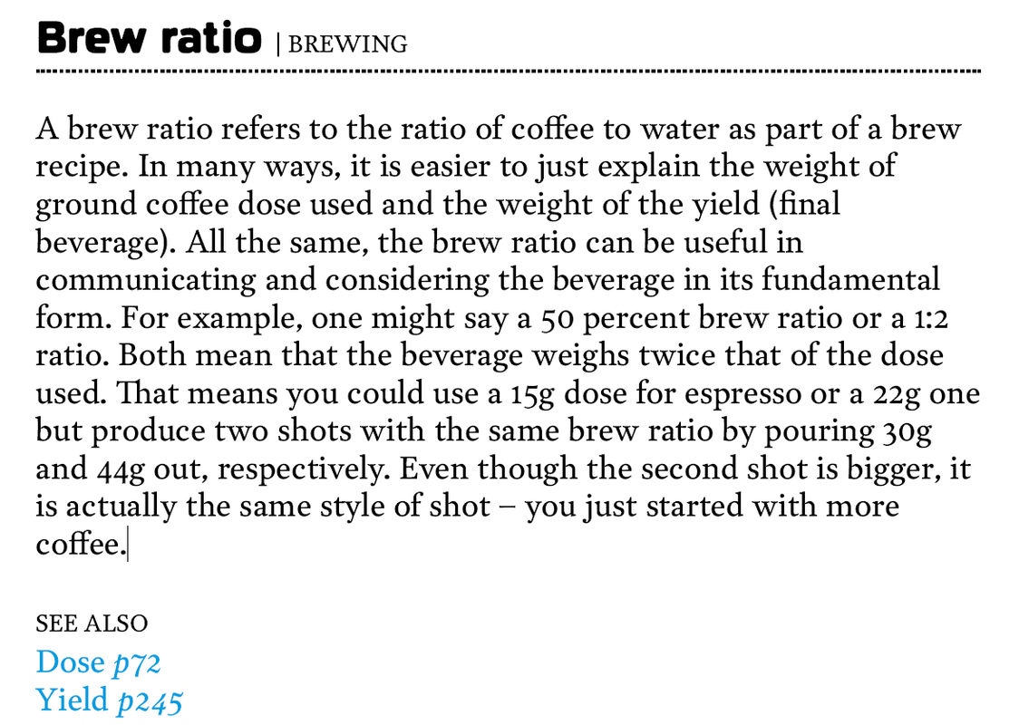

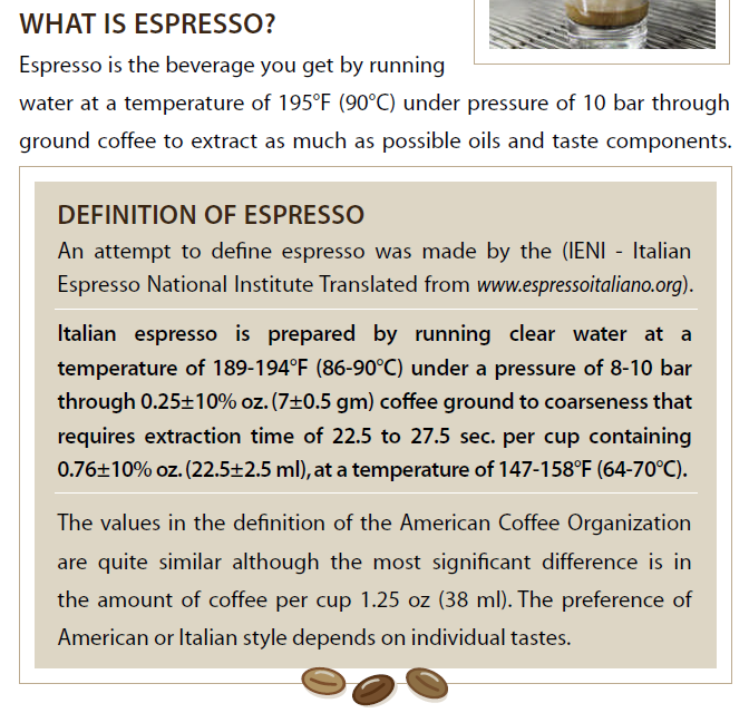

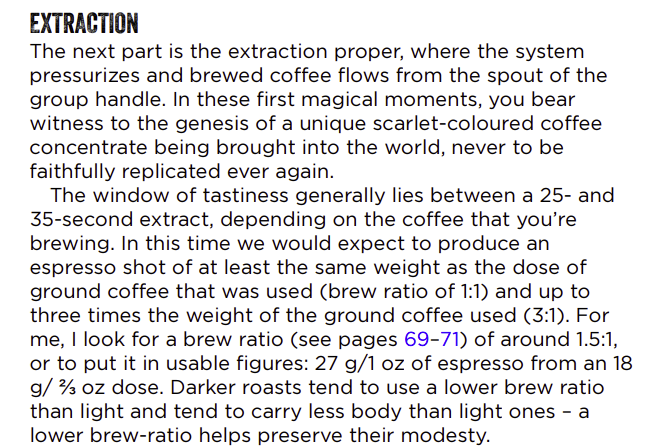

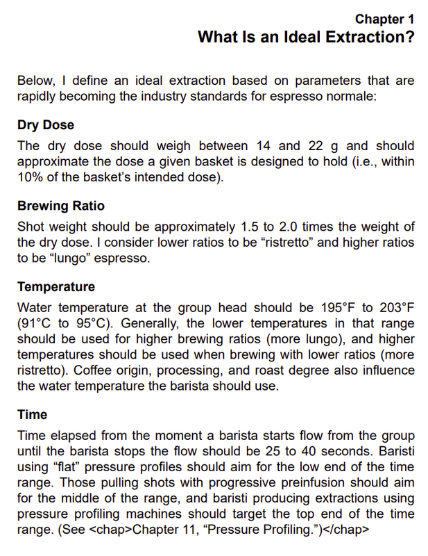

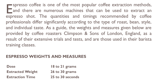

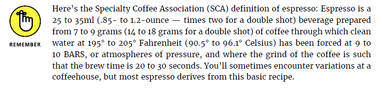

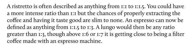

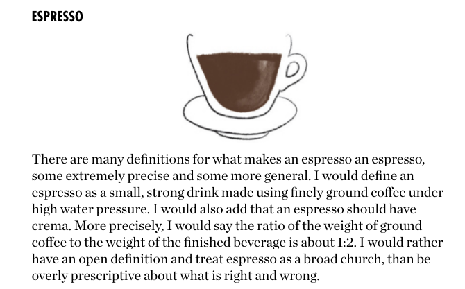

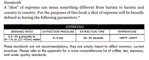

Hay decenas de publicaciones sobre el tema que detallan claramente qué es eso del ratio aunque, como suele ocurrir con las personas que saben de lo que hablan, evitan pontificar. Por poner unos pocos ejemplos:
James Hoffmann, World Atlas of Coffee y How to Make the Best Coffee at Home
Scott Rao, The Professional barista's Handbook y Espresso Extraction & Measuremen
Sebastien Racineux y Chung-Leng, Coffee Isn't a Rocket Science
Shlomo Stern, A Coffee Lover's Guide to Coffee
Tristan Stephenson, The curious barista's guide
Lani Kingston, How to Make Coffee
Major Cohen, Coffee For Dummies
o Maxwell Colonna Dashwood, The Coffee Dictionary
Si, a pesar de todo ello, el compañero que preguntaba da por bueno lo que cree haber entendido, ¿quiénes somos nosotros para sacarle del error? :lol: :lol:

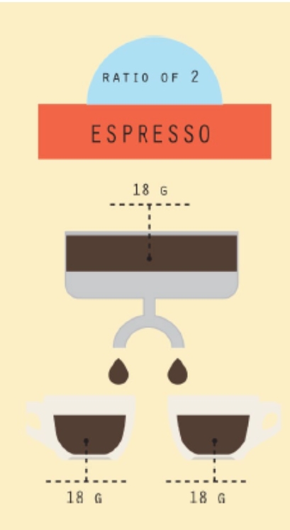

Mil gracias por las explicaciones, muy aclarativas y muy interesantes.
Muchas gracias por la aclaración José Miguel y también a El Edu por esta clase magistral.
Mi duda inicial era si al usar un filtro doble la extracción era también doble en el mismo tiempo.
En la imagen de El Edu se ve clarísimo y resuelve mi duda. …¡Genial!
Esa era mi duda, y no se había respondido, pero se aclara con las imagen.
