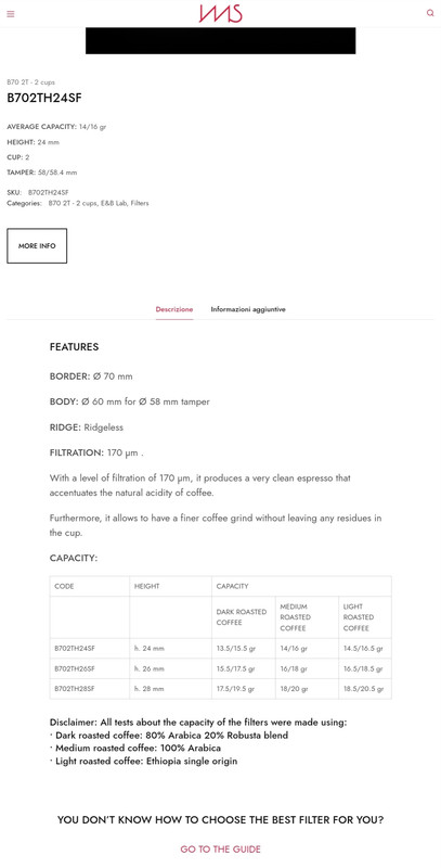

El Edu escribió:Como decías que utilizabas el filtro E&B 22, daba por sentado que era el IMS E&B 20/22gr B702TFH28.

#64131
JLuis escribió:
11 Feb 2023, 11:25
Gracias By El Edu, me refería al filtro 14/16gr de IMS. También suelo utilizar el de 16/18gr y el simple de ECM.
Pero con los comentarios y consejos de dos maestros, aún tengo más claro que es por una mala distribución, además, de no ajustar bien variables como la carga y molienda.
Es posible que el café de trinci al ser más oscuro haga falta moler más para conseguir ratios aceptables.
Cometo errores de principiante, distribuir o enrasar con el dedo, tamper no adecuado y no lineal (aunque intento que quede perpendicular).
En definitiva, tendré que ir mejorando la técnica con vuestra ayuda.
¡Muchísimas gracias!
Enviado desde mi SM-A505FN mediante Tapatalk
Página oficial IMS:
https://imsfiltri.com/prodotto/b62-52th24e/
