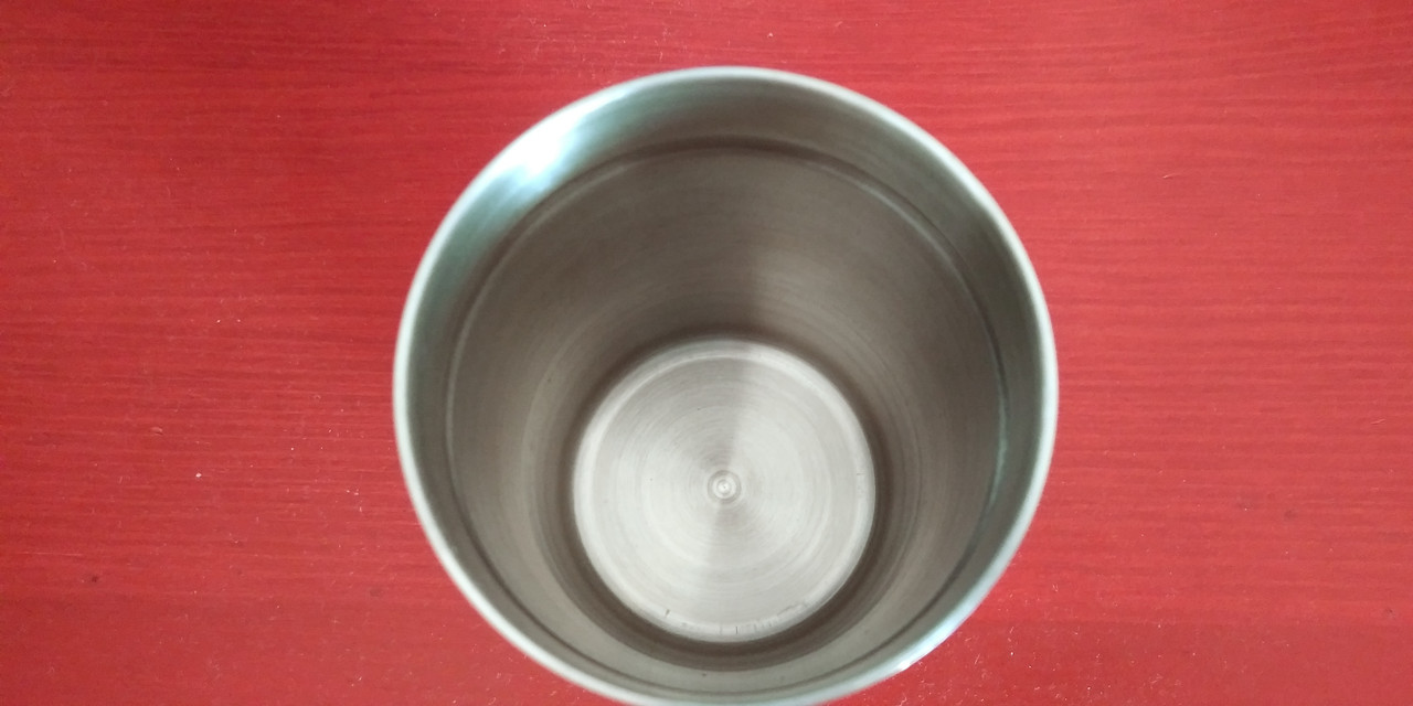

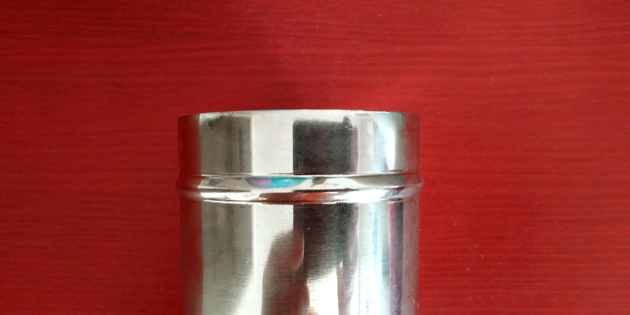

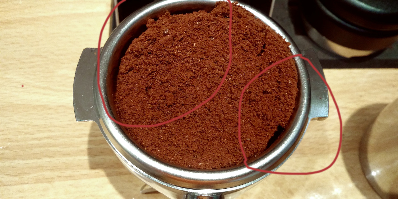

Con lo que no puedo estar de acuerdo es con que sea menos necesario si utilizas sistemas más, llamemos "vintage", como el recipiente interpuesto, embudo, etc. Cuanto más trabas se ponga a una caída por gravedad natural, más difícil será una buena distribución. Como ejemplo, acabo de hacer una foto al resultado de moler con un Niche, vertiendo sobre el vaso, agitando con un par de palillos antiestática y volcando sobre el filtro.
¡¡Surcos en los laterales del filtro de más de 3 mm de anchura y en una longitud nada despreciable!!. A veces he conseguido mejores resultados pero, otras veces, peores. Puede que gran parte de la culpa la tenga mi falta de pericia pero, incluso en el caso del pulso de un neurocirujano, es difícil evitar estos surcos porque el sistema nace con defectos. Y estos defectos, en el caso del Niche, son muy fáciles de percibir, no hace falta ser ingeniero.
El diámetro interior del vaso es de 55,7 mm mientras que el de un filtro IMS es de 58,6 mm,
es decir, apoyando el portafiltros en una base totalmente horizontal y extrayendo verticalmente el vaso con el brazo de precisión de un robot, tendríamos un surco de 1,5 mm a modo de corona cónica.
Como, además, la altura de la parte del vaso que entra en el filtro es larguísima, 12,5 mm
nos va a "garantizar" ese surco en una altura nada despreciable, pues el filtro IMS de 24 tiene 20,5 de altura interior.
Como no somos robots, el error se puede magnificar en proporción directa a nuestra torpeza por lo que se podría llegar a casos extremos.
Claro está que unos golpecitos en los laterales ayudarán a conformar de alguna manera esos "desperfectos" pero parece más lógico complementarlo con otras ayudas.

Ahora lo he sacado con todo el cuidado del mundo, casi como el robot

Hola El Edu, yo también estoy descontento con el cubilete del Niche, no me convence, me quedan surcos laterales igual que a tí, estoy pensando alguna alternativa como moler directamente al portafiltro, ya veré como lo hago, el distribuidor que tengo a mí me parece práctico y lo uso, alguna novedad en el Niche? je.je..

Por mucho cuidado que lleves esos surcos los vas a tener siempre, no hay otra. El cubilete descansa dentro del filtro y a no ser que tuviéramos un molido grueso como la sal gorda o más, el café nunca recuperará esos huecos al retirar el vaso. Con el vst de 15g que es muy puñetero y requiere además un molido más fino que el de 18, el problema se acentúa porque lógicamente el café se compacta más. Por ese filtro es por lo que compraría un embudo para remover el café una vez vertido.
Utilizo el ocd un poco por inercia y creo que ayuda en todo caso a tampear porque partes de una pastilla nivelada. Pero creo que no soluciona problemas de distribución como el de los surcos del niche o como la montañita que dejan en el centro los molinos on demand. Lo más efectivo creo que es también lo mas trabajoso, y es remover en el filtro, lo que llaman wdt. No lo suelo hacer porque es incómodo (sin embudo) y porque las extracciones con el naked las veo bien. Pero para esos días que uno se quiere mimar un poco, un embudo y un palito ayudan bastante.
