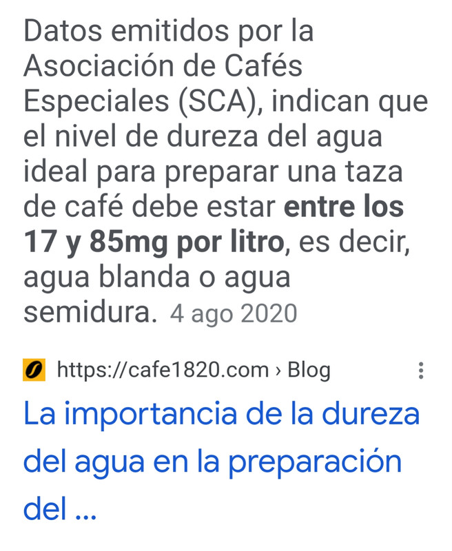

Como yo sí sé que ignoro casi todo, mi post se limitaba a poner en duda lo que decía un pantallazo y a añadir algún enlace. Insisto en que la única referencia al agua que he encontrado en la página oficial de la SCA es la que puse en el post #64283.
Afortunadamente @Caribbean, que ignora bastantes menos cosas que yo, aportaba algunos enlaces más y llamaba a la calma. También @JLuis daba algún dato.
