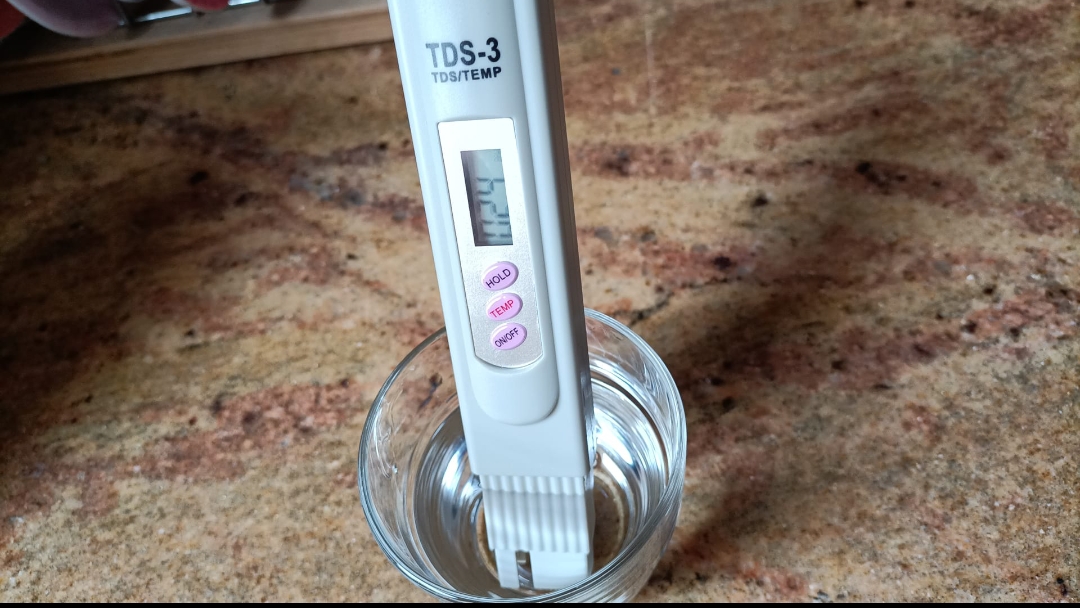

Con "bolígrafo" para medir dureza del agua; puede variar un % pequeño al ser un aparato de uso domestico.
En este caso creo está claro y es científico. Medido con otras aguas embotelladas coincide casi al 100% lo que indica en etiqueta.Imagen
Agua de Ronda 337 PPM (Partes por millón).
Agua Solaris Mineralización muy débil.
024 PPM
Aparato comprado en Aliexpress (creo por menos de 5 €).
En mi caso comprobado prácticamente durante más de 2 años con mi Lelit Kate (ya vendida).
Si podéis localizar un aparatito de estos para comprobar realmente la dureza del agua de grifo de vuestra zona.

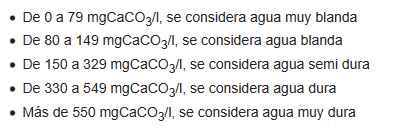

- Dureza: Es la cantidad de carbonato de calcio y se calcula a partir de la suma de las concentraciones de calcio y magnesio existentes, se expresa en concentración de CaCO3.
Con esto podríamos llegar a la conclusión de que un agua con pocas sales de sodio o de potasio, por ejemplo, puede tener un residuo seco muy bajo, pero. aun así y aunque pueda ser raro, podría tener una alta concentración de iones calcio y magnesio que la convertirían en dura o muy dura. O viceversa.
Cualquier filtrante de barrera eliminará en parte las partículas sólidas, pero no los iones calcio o magnesio.
La escala de dureza de Merk es la siguiente (hay otras)
