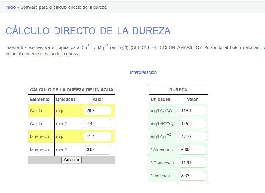

He buscado la composición del agua de Lanjarón y he calculado la dureza y, efectivamente, es casi tan buena como la del CYII de Madrid
y está solamente un poco fuera del rango recomendado por Gwilym Davies. Buen agua para hacer café.

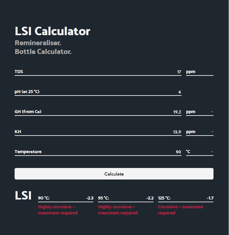

Buenas, siguiendo con mis averiguaciones he topado con alguna sección de Barista Hustle en la que se da bastante información al respecto del comportamiento del agua en las extracciones de café.
Tienen una calculadora online muy interesante que permite calcular varios parámetros como el LSI (indicativo de si el agua que empleamos puede comportarse de forma corrosiva o acumular cal en nuestras máquinas), proporciones de compuestos para el caso en que nos interese remineralizar una cierta agua de partida (destilada o no) y de durezas (total y temporal) de un agua dada, así como un post en el que se dan instrucciones y formulas para "confeccionar" distintos tipos de aguas. Lo comparto:

Con estas herramientas y con los Tests y el medidor que he adquirido recientemente me he propuesto hacer algunas tomas de datos con las aguas que tenía por casa (Bezoya, Lanjarón y esta última tras atravesar el filtro de mi Lelit). Los resultados me han resultado muy interesantes, han sido los siguientes:
Bezoya:
Composición según etiqueta: 6,32 mg/L de Calcio, 0,83 mg/L de Magnesio y 17 mg/L de Bicarbonato
Durezas según Calculadora de BH a partir de composición en etiqueta: GH= 19,2 mg/L CaCO3 (1,1 ºdH), KH= 13,9 mg/L CaCO3 (0,8 ºdH)
Valores medidos por mi: GH= aprox. 1 ºdH (17,848 mg/L CaCO3), KH= aprox. 1 ºdH (17,848 mg/L CaCO3), pH= aprox. 6, TDS= 17ppm

Composición según etiqueta: 28,9 mg/L de Calcio, 11,4 mg/L de Magnesio y 108 mg/L de Bicarbonato,
Durezas según Calculadora de BH a partir de composición en etiqueta: GH= 119,1 mg/L CaCO3 (6,7 ºdH), KH= 88,6 mg/L (5,0 ºdH)

Si introduzco los valores obtenidos durante mis pruebas en la calculadora de LSI y para la temperatura de funcionamiento que suelo emplear en mi MaraX (90ºC), obtengo estos diagnósticos:
Bezoya: Altamente corrosiva: requiere tratamiento (No perder de vista que en este caso el agua no estaba filtrada)

En la Bezoya te refieres que es altamente corrosiva porque el PH es ligeramente ácido?
By feraldi
#69429
Si no he introducido los valores de forma incorrecta (que me parece que no), este es el diagnóstico que devuelve la calculadora LSI de BH. He repetido el cálculo para los valores teóricos de durezas GH y KH según composición en etiqueta para el mismo agua y las conclusiones parecen ser las mismas.
A mi también me parece algo alarmista lo de “altamente corrosiva” pero vamos, ni idea. También te diré que por lo que he podido comprobar, esta herramienta no contempla estados intermedios, con el cambio de un decimal te pasa de un agua Altamente Corrosiva a Equilibrada, no considerando posibles estados intermedios como pudiera ser "ligeramente corrosivo".
