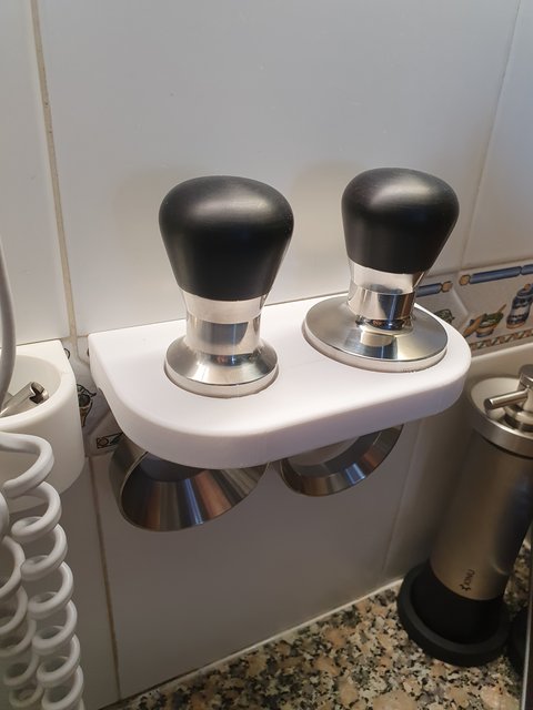

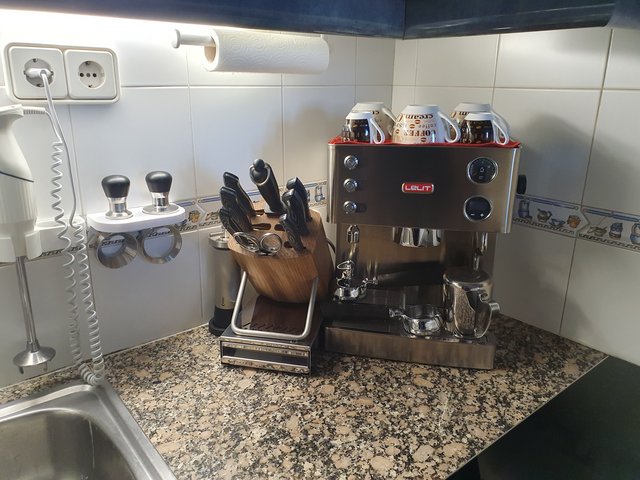

Con estos filtros, necesitarás también el tamper de 41. Yo uso los Scarlet 41 y 58.5 con los embudos que compré en la misma web Scarletproduct.de
El estante se le pedí a un vendedor en Etsy:
