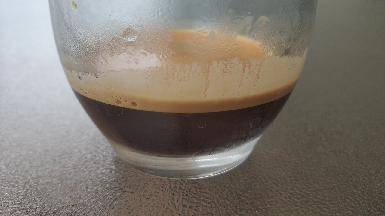

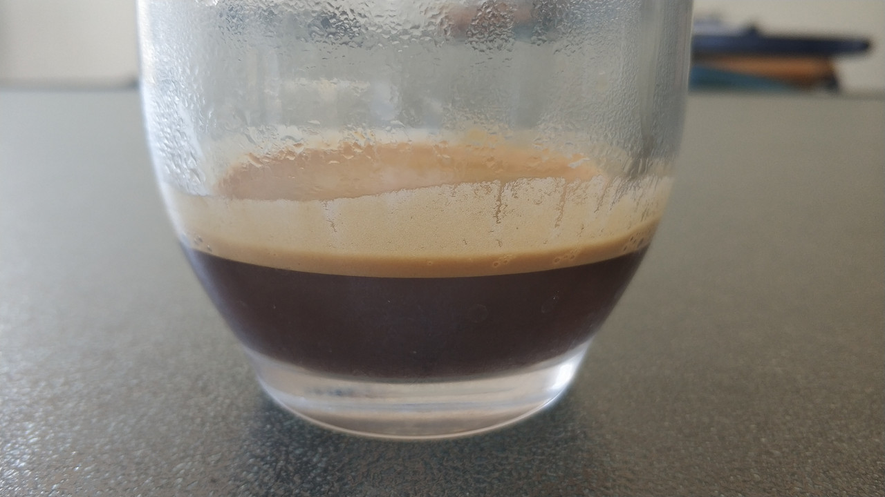

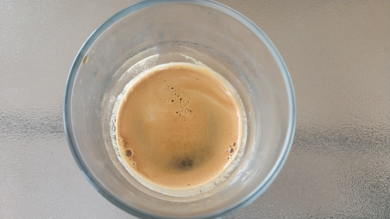

Acabo de hacer un café siguiendo vuestros consejos. Esta vez he cargado con 18 gramos y he obtenido 37 gramos en 28 segundos.
El sabor me ha resultado similar, quizás más intenso y un poco menos ácido. La crema más densa, oscura y duradera. La del café de por la mañana ha desaparecido prácticamente en el segundo sorbo.
Adjunto fotos, aunque no sé si se aprecia mucho.
