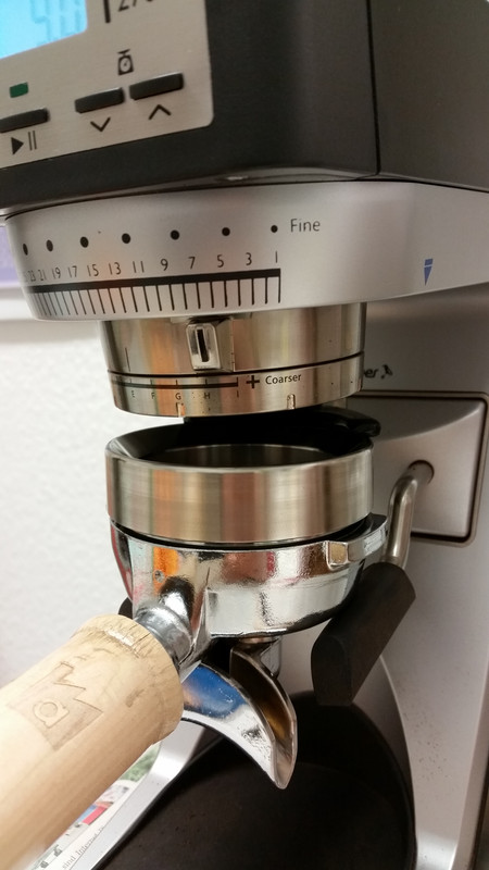

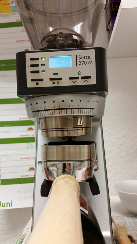

Módeno gracias, es posible que me anime y pruebe, ya veremos, el embudo tiene que ser el cortado como el tuyo? porque el que yo tengo que es el entero como el que tiene Tocateclas, me vino la idea y he probado ahora mismo con el embudo entero y si que funciona, pongo unas fotos, lo único que he tenido que hacer es subir un poco donde se apoya el portafiltro, probé con una medida de 9g, de esta forma me ahorro el comprar un embudo cortado como el tuyo, así que solo necesito el LM filtro de 1 café y el tamper de 41, ya veré cuando lo pido, no tengo prisa, gracias por la información
#18781
De todas formas el tuyo no te sirve porque el diámetro del agujero central tiene que ser de 41 mm, para que el café caiga sólo ahí en el centro y poder tampear con el embudo puesto. Acabo de ver uno nuevo que es incluso mejor que el mío porque tiene el diseño del que tienes tú pero con el diámetro central de 41 mm, debe ser más estable que el mío porque se debe inclinar menos al tampear
Scarlet Espresso portafiltros de Aufsatz 41 mm para extracción perfecto durante cafeteras plata https://www.amazon.es/dp/B07GZW2HC1/ref ... aDbPM4870K
...cuesta lo mismo

Módeno escribió:De todas formas el tuyo no te sirve porque el diámetro del agujero central tiene que ser de 41 mm, para que el café caiga sólo ahí en el centro y poder tampear con el embudo puesto. Acabo de ver uno nuevo que es incluso mejor que el mío porque tiene el diseño del que tienes tú pero con el diámetro central de 41 mm, debe ser más estable que el mío porque se debe inclinar menos al tampear
...cuesta lo mismo
Yo acabo de pedir el simple de la marzocco que vuelve a estar en stock así como un tamper de 41.
De momento intentaré valerme sin el embudo reductor

Efectivamente son similares porque las paredes de cono central del ims son bastante verticales pero el de la Marzocco tiene mucho más pronunciado el hueco central para que el café vaya sólo ahí y se tampee sólo ese diámetro de 41mm
