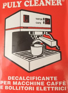

Te comento lass rutinas que aprendí de un compañero, adaptadas al uso que le doy a la cafetera (unos 8 expresos diarios) por si te sirve:
Limpieza diaria: Después del último Café, retrolavado con filtro ciego
Limpieza quincenal: Retrolavado con el filtro ciego y menos de media cucharadita de detergente Puly Caff Powder
Cada 4 semanas: Limpieza de portafiltros, filtros..: los introduzco en agua caliente con algo de Puly Caff, luego limpio bien con detergente, enjuago y seco.
Cada 3 meses: Descalcificar la cafetera: lo hago con 1 sobre de Puly cleaner disuelto en un litro de agua, lo vierto en el depósito y acciono la máquina hasta vaciarlo. Aclaro el depósito y lo vuelvo a llenar con agua limpia y vuelvo a poner en marcha la máquina hasta vaciar el depósito completamente....y listo hasta los próximos tres meses.

Gracias lo acabo de ver! Bueno yo hago 1-2 dobles- Mas bien 1 al día. Con hacer retrolavado 1 vez a la semana yo creo que ya es suficiente.
Retrolavado con pully una vez al mes y desmontar todo y limpiar con pully.. Espero hacerlo cada dos porque es bastante laborioso.
