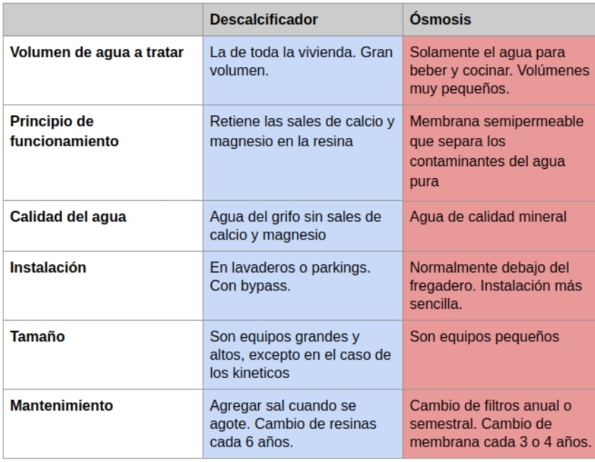

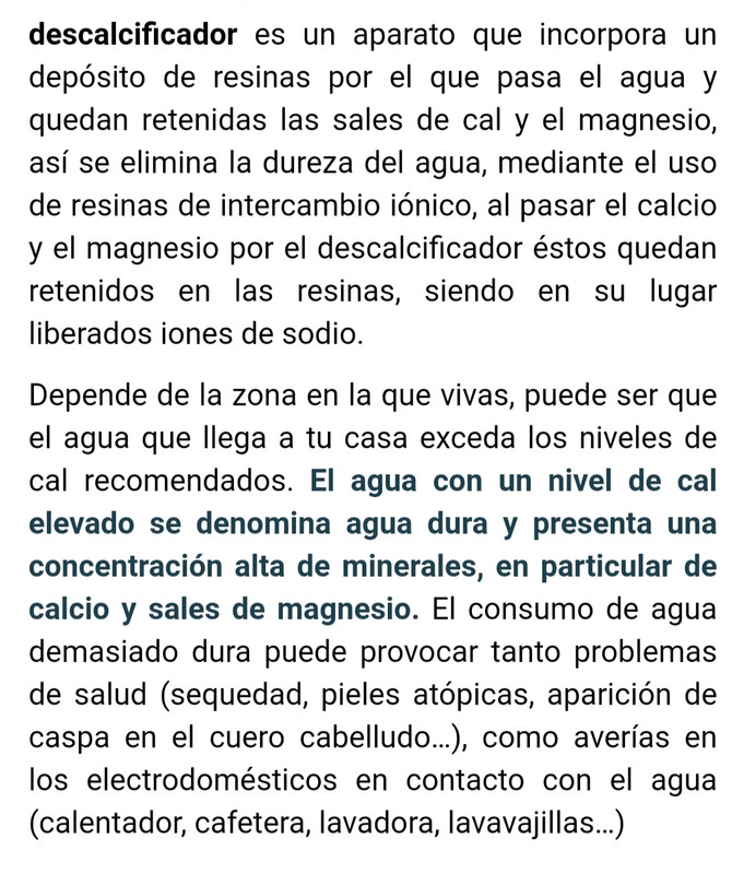

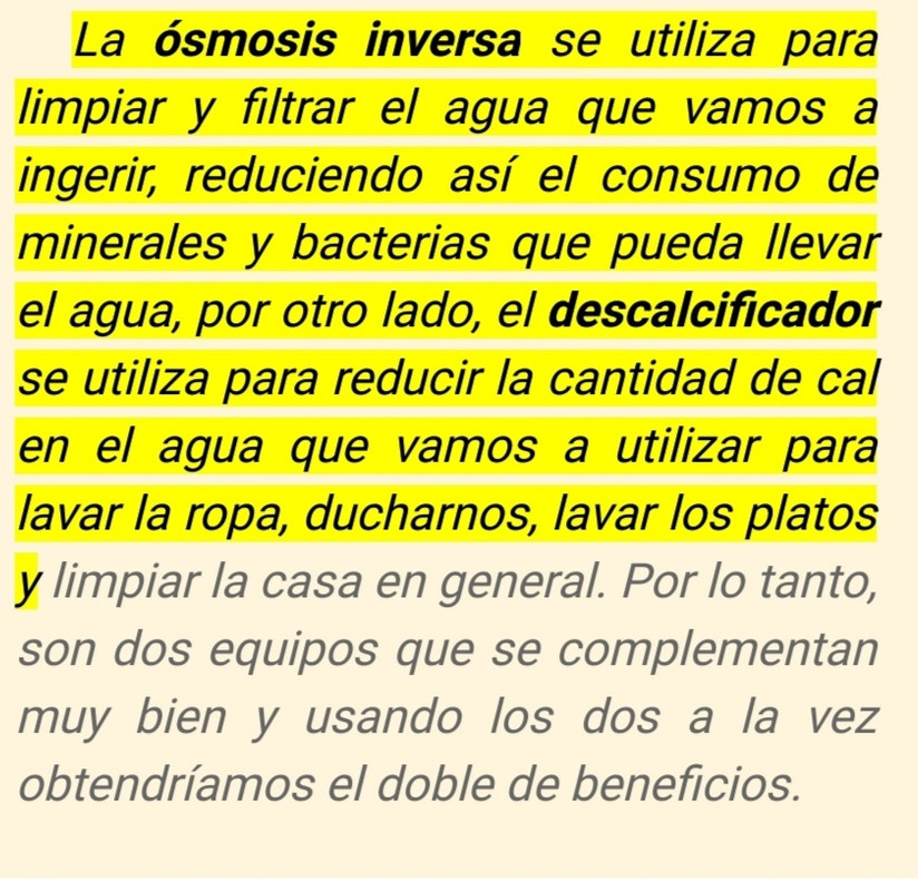

Yo tampoco soy un experto en tratamiento de aguas, por eso si estaba equivocado pido disculpas. Solo me baso en lo que he oído y leído. Por ejemplo:
No he encontrado nada que haga referencia expresa a que los equipos de ósmosis eliminen la cal del agua. Hablan de filtrar, purificar, limpiar...
Insisto. Hablo de oídas y leídas, que si estoy equivocado lo siento.
