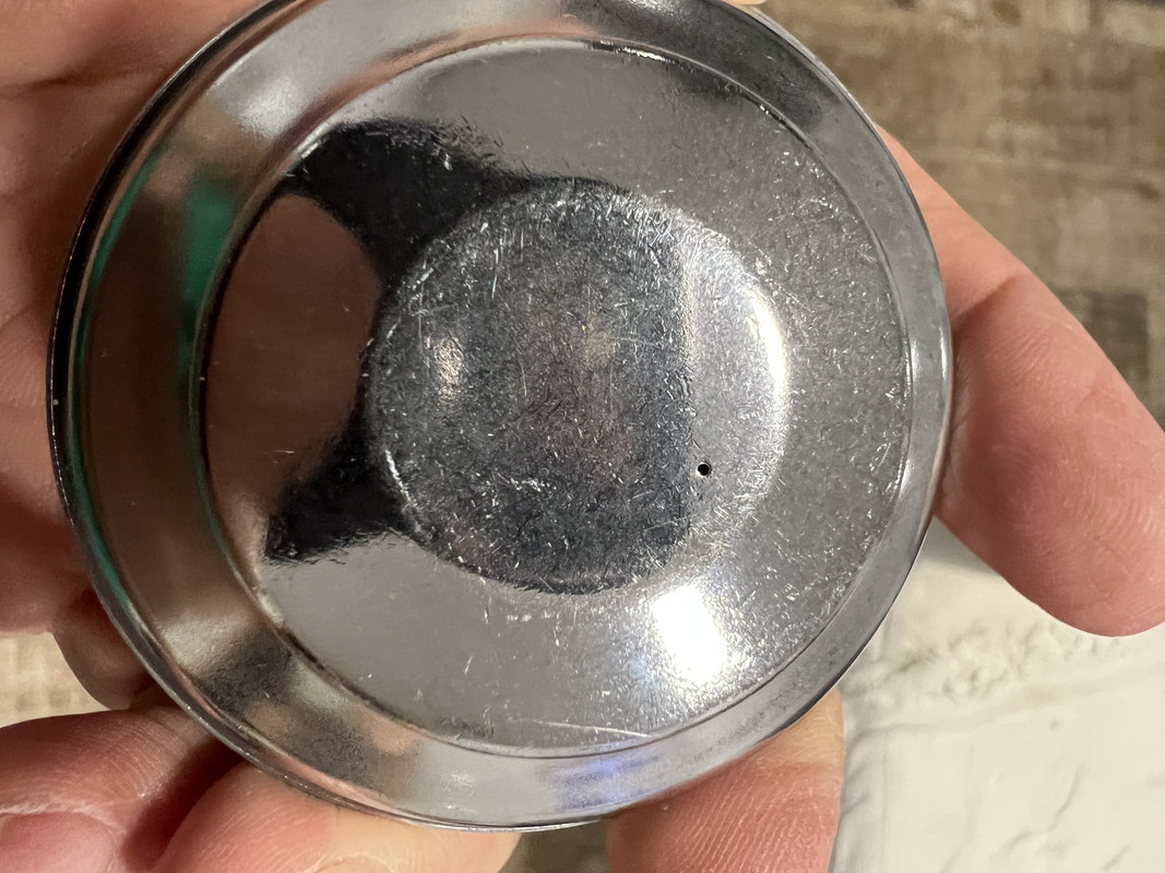

By Javier Mora
#67864
Hola, quería reflotar este foro porque recientemente he adquirido de segunda mano una Ascaso Steel One y a la hora de hacer la limpieza de grupo ( en las instrucciones pone de hacerla sin producto de limpieza), pongo el cazo ciego y veo que echa agua como si de un cafe se tratara. Tenía entendido que el agua la echaba por tercera via de la electroválvula.
He observado que los dos cazillos ciegos tienen como un poro, que no se aprecia a trasluz, pero si es como un punteo que se ve por la parte de atras.
No se si podréis ayudarme.
#67870
Javier Mora escribió:Hola, quería reflotar este foro porque recientemente he adquirido de segunda mano una Ascaso Steel One y a la hora de hacer la limpieza de grupo ( en las instrucciones pone de hacerla sin producto de limpieza), pongo el cazo ciego y veo que echa agua como si de un cafe se tratara. Tenía entendido que el agua la echaba por tercera via de la electroválvula.
Eso no es un filtro ciego, si tiene un orificio es bastante probable que sea un filtro presurizado.
#67874
Son filtros presurizados, para hacer retrolavados tendrás que comprar un filtro ciego. El filtro cierto no tiene agujeros ni arriba ni abajo. De todas formas también viene bien que desmontes las pantalla por donde sale el agua y limpies ahí "a mano". A veces las máquinas usadas vienen tan sucias por ahí que casi no sale ni agua.
By Javier Mora
#67875
Gracias miwesly, no entiendo la diferencia entre retrolavado y el lavado con el filtro ciego. ¿Realmente que hace casa cosa?¿Se hacen de la misma manera? Es que estos cacillo venían con la máquina de serie si no me equivoco.
#67876
Javier Mora escribió:Gracias miwesly, no entiendo la diferencia entre retrolavado y el lavado con el filtro ciego. ¿Realmente que hace casa cosa?¿Se hacen de la misma manera? Es que estos cacillo venían con la máquina de serie si no me equivoco.
Es lo mismo
