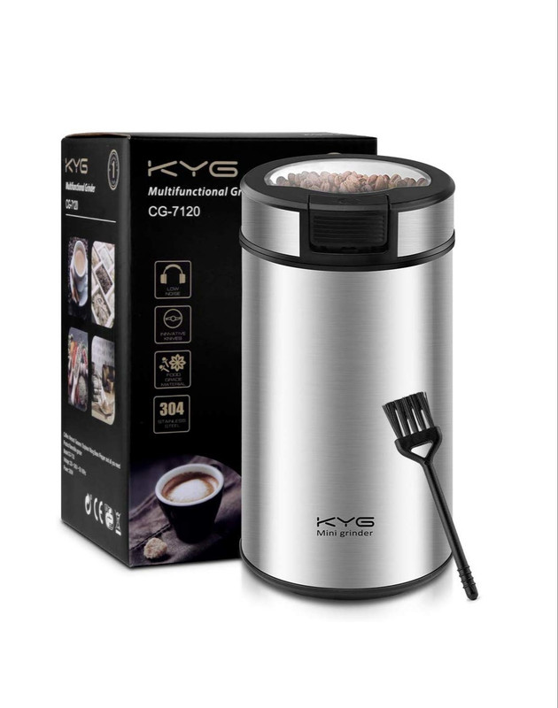

antoniagm escribió:Tengo éste, con el filtro original lo ponía 12segundos, como pone en las instrucciones. Con el nuevo filtro es que sale aguado, ni crema ni nada. Puede ser que tenga que molerlo más?
Con este tipo de molinos es muy difícil encontrar el punto de molienda justo, por eso te recomiendo sin falta comprarte un molino tipo on demand o con dosificador ya que estos molinos profesionales o semi-profesionales tienen muchísimas posiciones de molienda y una vez que encuentres el punto óptimo para un buen café lo dejas ahí sin tener q cambiarlo hasta que por lo menos cambies de café.
