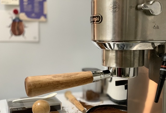

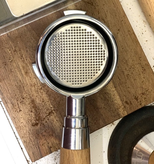

Mientras sea de 51mm, todo bien. Yo me pillé dos filtros despresurizados + un porta naked en Amazon para mi Dedica.
Muy chulo este porta! Tendré que investigar si me sirven los de la dedica. Así que aconsejáis? Moler mas fino y alargar un poco el ratio haver si le consigo sacar un poco la acidez?

Yo me he pillado un naked para mi cecotec, ya te contaré, por las medidas creo q me valía. Lo he pillado en aliexpress (primera vez q lo utilizo). Cuando me llegue cuento como va.
