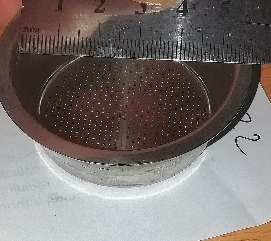

Hola.
Pues me gustaría cambiar el filtro de mi delonghi venetto pero no se que debo medir, si el diámetro del borde o de la cesta por fuera, por dentro o como.

Para una Veneto Bar 12f, mira www.todocafeteras.es y el cacillo simple vale 7 euros y el doble 15 euros.

Ostras, gracias, la apunto por si me hace falta algún repuesto pero es que lo que quiero es buscar otro filtro doble y simple porque yo tengo los originales, mismos que salen en la página que has puesto, y me salen muy descompensados de ratio con la misma molienda, a ver si encontraba algunos que me permitieran hacer simple y doble con la misma molienda.
Por eso pregunto por cómo se miden para buscar otros, si es que los hay...

Voy a suponer que el diámetro interior del cacillo es de 51mm. como en la Dedica (mídelo tu mismo) y entonces buscas los Filtros Breville en Amazón.

Pensaba que sería de 51mm.
Entonces mira los EDESIA ESPRES DE 53 mm. y ya de paso te miras el tamper.

Muchas gracias por la información.
Voy a mirarlo.
