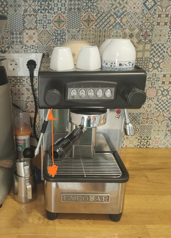

Alguien que tenga esta máquina podría confirmarme la medida en altura de la lanza de vapor?
Quiero cambiar la lanza recta de la Control por esta (me resulta muy incómoda) y me gustaría estar seguro de que cabe antes de pedirla.
Muchas gracias.

¿Te refieres a algo así? Yo he hecho este cambio usando la lanza de una Expobar que me llegó estropeada, no se qué modelo es pero sé q la boquilla de Nuova Simonelli va perfecto, pero otra no, no se enroscan hasta arriba.ImagenImagenImagenImagen

Efectivamente. Algo así.
El otro día vi una en wallapop, pero creo que era de la Expobar Elegance o de la Carat y era demasiado larga.
Supuse que la de la Leva cabría bien, pero prefiero asegurarme antes.
Si no cabe en el hueco tampoco es el fin del mundo, sólo tendría que purgar sobre el trapo. Pero si cabe entera mucho mejor.
A ver si los "Expobareros" Me pueden echar un cable en forma de cinta métrica.

Igual no entiendo bien, ¿Quieres saber si te entra donde? Mide como 19cm, pero como está máquina tiene mucha altura te entrará cualquier tubo, ya que a mí me ha entrado. Lo mismo no te he entendido bien.

Me refiero a que quepa en ese hueco. Tiene unos 18cm.
La que tengo yo no, quizás la de Rancilio Silvia V3 pero no estoy seguro. Tiene una forma muy peculiar la Expobar
#37378
Carlo escribió:Pero la tuya es de la Expobar Leva?
La mía no sé de qué es para serte sincero, venía puesta en una Expobar Office Control que compre estropeada, alguien había metido mano. Por la rosca no creo, parece más de algún modelo de Nuova Simonelli, ya te digo, tengo como 7 boquillas de vapor de todos los tipos y solo una se enrosca hasta al final, la NS. De todas formas las profesionales estándar no te entrarán en ese hueco.
