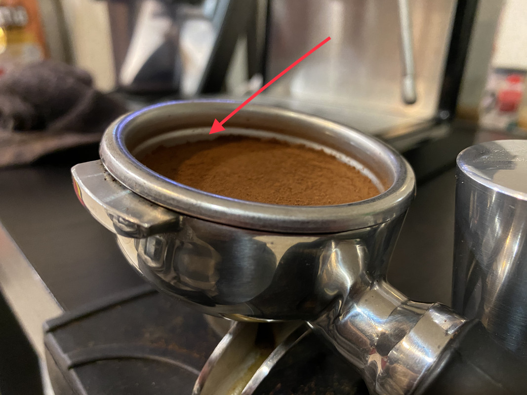

Tengo un pequeño problema que se repite constantemente. SIEMPRE tengo channeling en la parte que corresponderia a las 2h en el portafiltro como se ve en la imagen. Cuando tampeo le doy toquecitos por el lateral y dos golpecitos por abajo picando ( suavemente ) con el plastico donde tengo para tampear. Como se ve el tamping es recto y nivelado. ¿Qué me estoy perdiendo?

No sé si es la foto y tampoco digo que tenga que ser por esto, más cuando es un problema recurrente, pero parece bastante más baja esa parte de la pastilla que la trasera. Prueba a tampear solo hasta encontrar resistencia y concentra tus esfuerzos en que esté perfectamente nivelado. Cuidado también al distribuir el café y al retirar el tamper.
Concuerdo con Pedro, incluso puede que tu tamper esté desnivelado por algún golpe o que se lleve un trozo de pastilla por estar húmedo o por aceites.

Lo que se ve al fondo es una kottea.
Uno de los grandes problemas de esa máquina es la presión a la que viene regulada y la malisima distribución del agua y es por eso que tienes esa marca en la pastilla, lo que tienes que hacer es bajar la Opv para que alivie a menos presión, así la presión en la pastilla será menor y no te hará ese channeling.

No sé si tendrá algo que ver, pero en la web francesa dicen que la CK-150S es una evolución de la CK-106 y que "se beneficia de un reductor de flujo, para hacer las extracciones más limpias y precisas" !!Una mejora real!!
Traducido tal cual.
