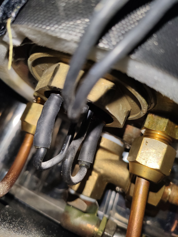

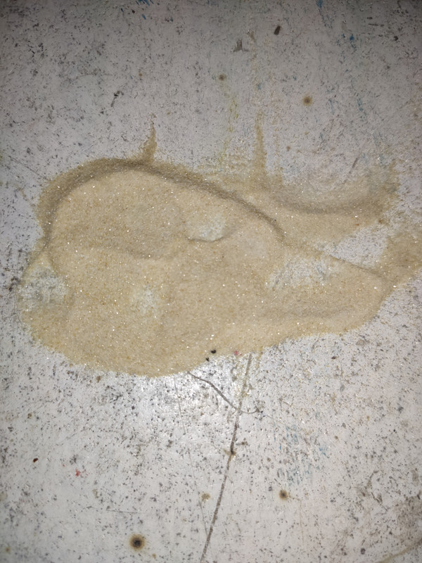

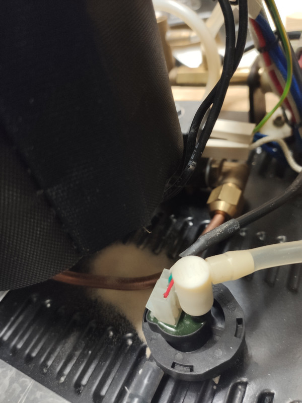

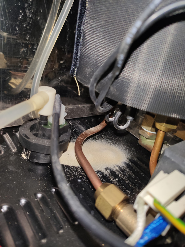

Hoy he desmontado la cafetera (Expobar Office Control) para empezar con unas mejoras que quiero hacerle. El caso es que dentro he encontrado una especie de arenilla muy fina y no tengo ni idea de lo que puede ser. Pongo unas fotos.
Está justo debajo de la resistencia
Ha caído incluso a la encimera, hay bastante cantidad.
Se me ha ocurrido que puede ser del aislante de la caldera, que se vaya quemando con el calor, pero es que está muy concentrada en el mismo sitio (salvo que sean las vibraciones de la bomba las que hacen que se concentre). Pero también he metido el dedo en el agujero donde están los cables de la resistencia y dentro parece que también hay.
Alguien sabe de qué puede ser?

Volviendo a ver las fotos, no parece que pueda ser del aislante. No se habrían manchado los cables negros que salen de la resistencia.
Del cartucho para la cal tampoco puede ser. Los tubos (de silicona) están impecables por dentro y la arenilla cae totalmente seca, no hay rastro de pérdida de agua.
También está descartado que llegara así. Antes de estrenarla también la abrí y ahí no había nada.
Sea lo que sea ha pasado en mi cocina.

emerson.gomez.94 escribió:
30 Dic 2020, 08:33
La arenilla viene de la resistencia.
La resistencia tiene una protección térmica que se mete en la misma por medio de un bulbo para tomar la temperatura y ese bulbo de rellena con ese material y luego se tapa con un aislante.
Enviado desde mi Redmi Note 8T mediante Tapatalk
Mil gracias por sacarme de dudas. Pero es normal que se caiga? Es malo? Hay que reponer algo?
