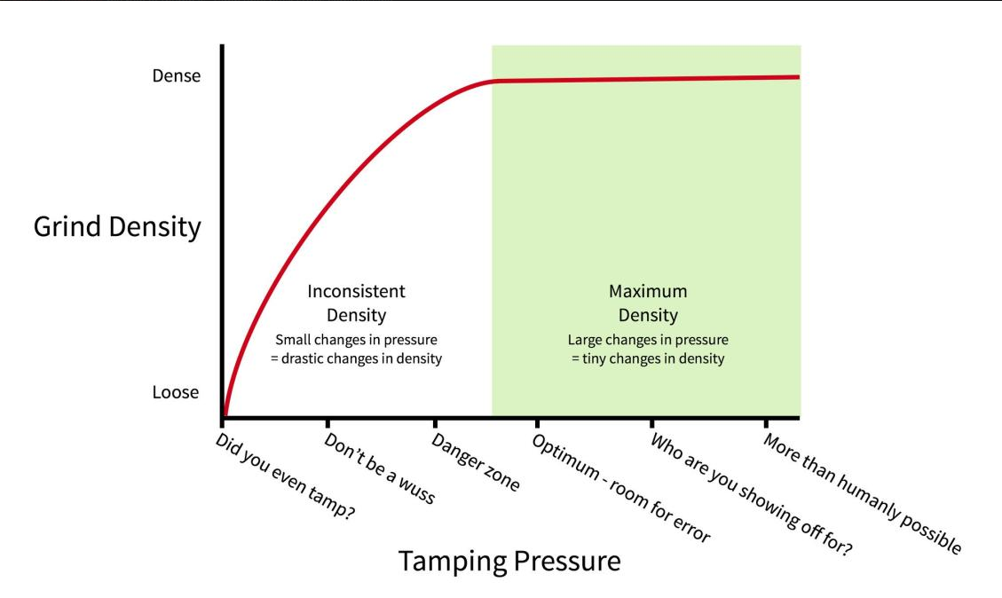

Si presionando fuerte no sale café, muele más grueso o usa una dosis menor. Sí que si tampeas menos fuerte, el agua pasará más fácilmente, pero los tampeos ligeros son inconsistentes. Pequeños cambios en tu fuerza cambiarán mucho la densidad de la pastilla, mientras que tampeando fuerte, las variaciones en la cantidad de fuerza ejercida representan una variación mínima en la densidad de la pastilla. Adjunto un gráfico de Barista Hustle que creo que facilitará que se entienda esto.
