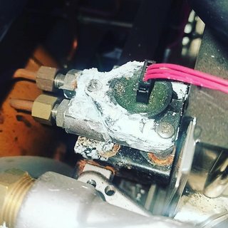

  • El agua tiene unos minerales, el residuo seco, la dureza total (como queramos llamarlo)... cuando el agua entra a nuestra cafetera... no todo sale... ¿Lo que no sale dónde se queda?. :?
  • Esos minerales cuando se acumulan o se calientan crean problemas en la cafetera, cuándo es tarde todos pensamos lo mismo. ¿Porqué se me rompe la cafetera? ¡Si le pongo agua de una osmosis inversa de Amazon! (Hace 3 años que no le cambia los filtros) :lol:

La presencia del Calcio (Ca) y el Magnesio (Mg) en el agua significa que con altas temperaturas en la máquina espresso se formará la Cal (CaO), ésta va depositándose obstruyendo conductos y válvulas internas de la cafetera, afectado a su funcionamiento y provocando averías, en ocasiones costosas reparaciones y en situaciones extremas nos quedamos sin cafetera...

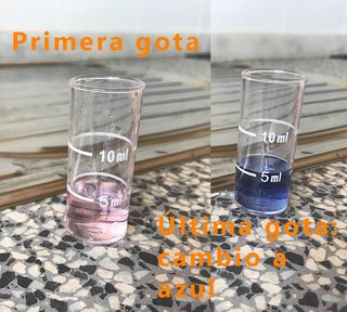

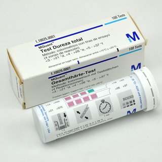

Para controlar nuestra dureza hay dos maneras de medirla, o bien con tiras reactivas que nos dicen cual es nuestro nivel de Ca y Mg, o bien con gotas que vamos añadiendo a una muestra de agua y dependiendo del número de gotas nos dirá nuestro nivel de dureza. (Yo soy de tiras, las usas y tiras, a la larga más barato y menos engorroso ;) )
