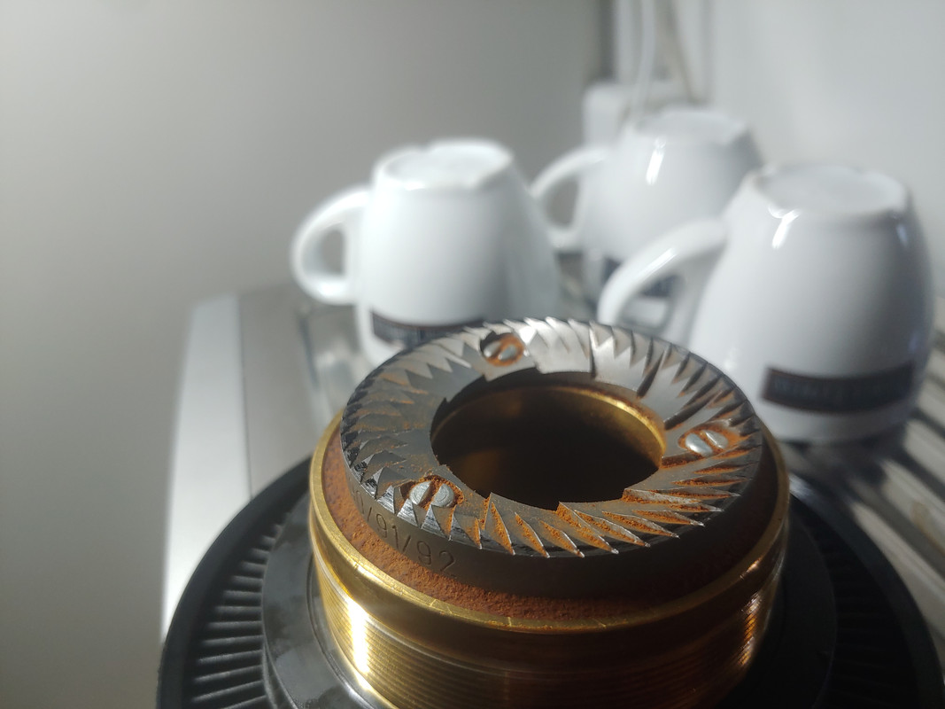

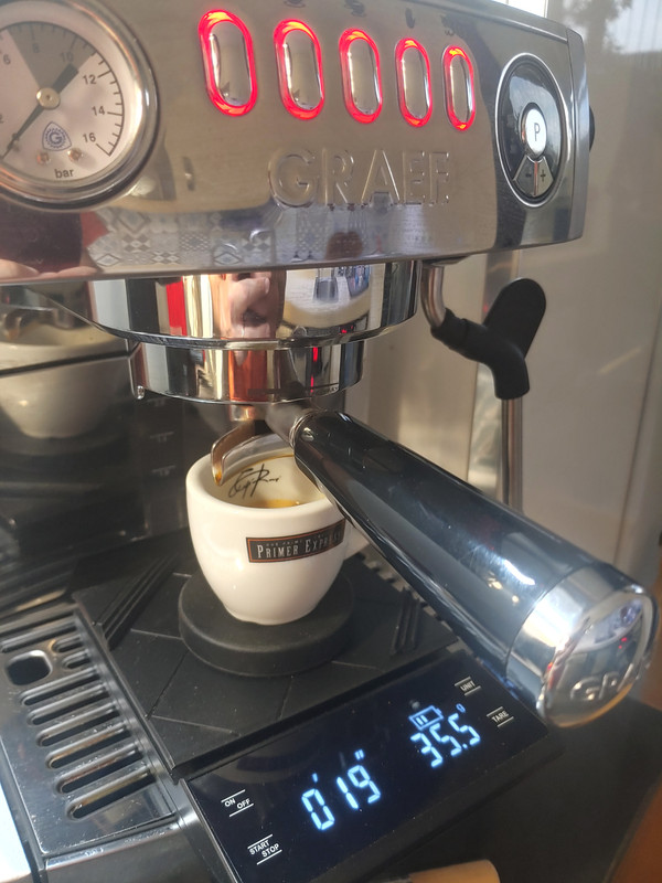

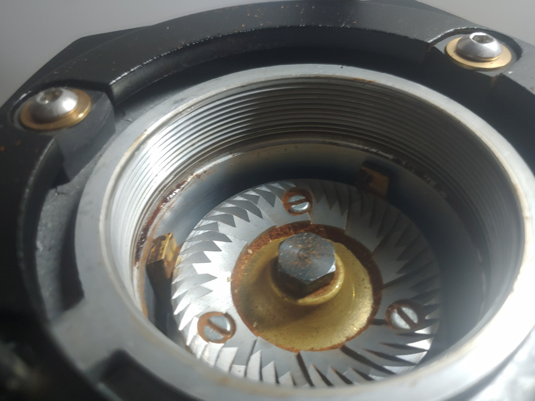

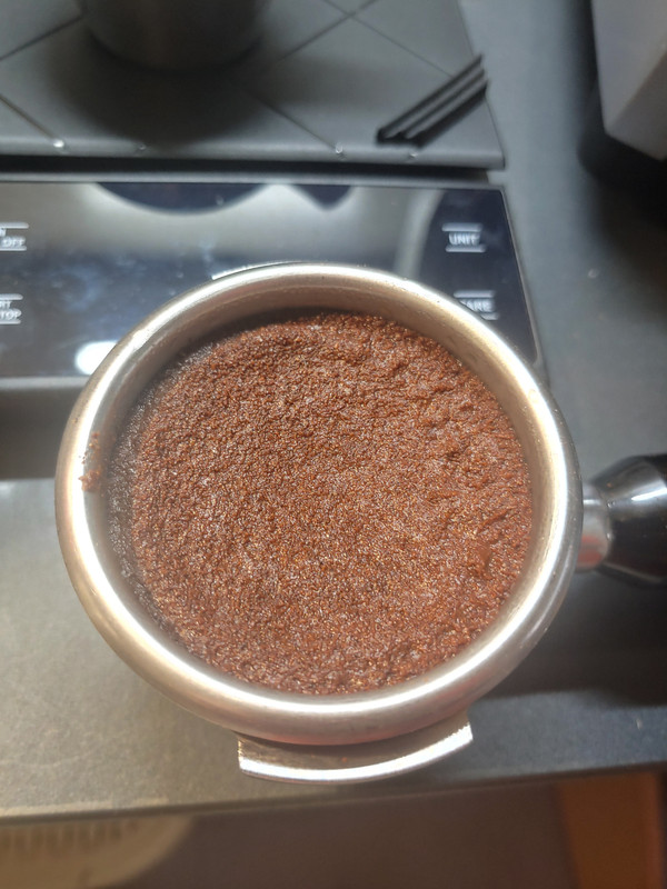

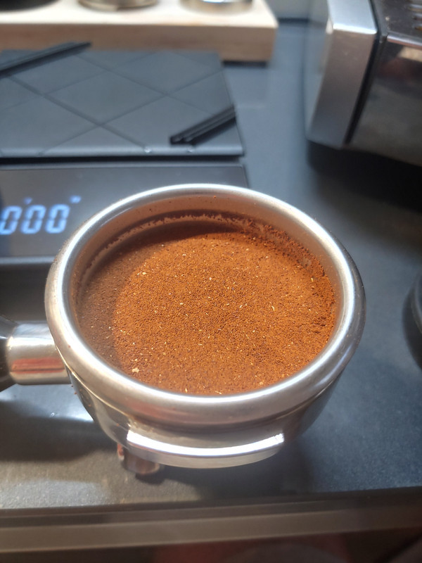

Os muestro algunas fotos para que veais el proceso. (El cafe en seco son 16gramos, salen 35 gramos a la taza a unos 12 bares en unos 25segundos)
Lo extraño con el molino es que el ajuste es micrometrico, y en un click produce el cafe en unos 25segundos unos 35gramos a 12 bares de presion, y en un click menos sale el cafe en unos 12segundos unos 35 gramos igual (es el boton con la programación de 1 café) y sale a unos 7-8 bares de presion y no consigo ajustar en medio... Que manazas tengo.... :roll:
