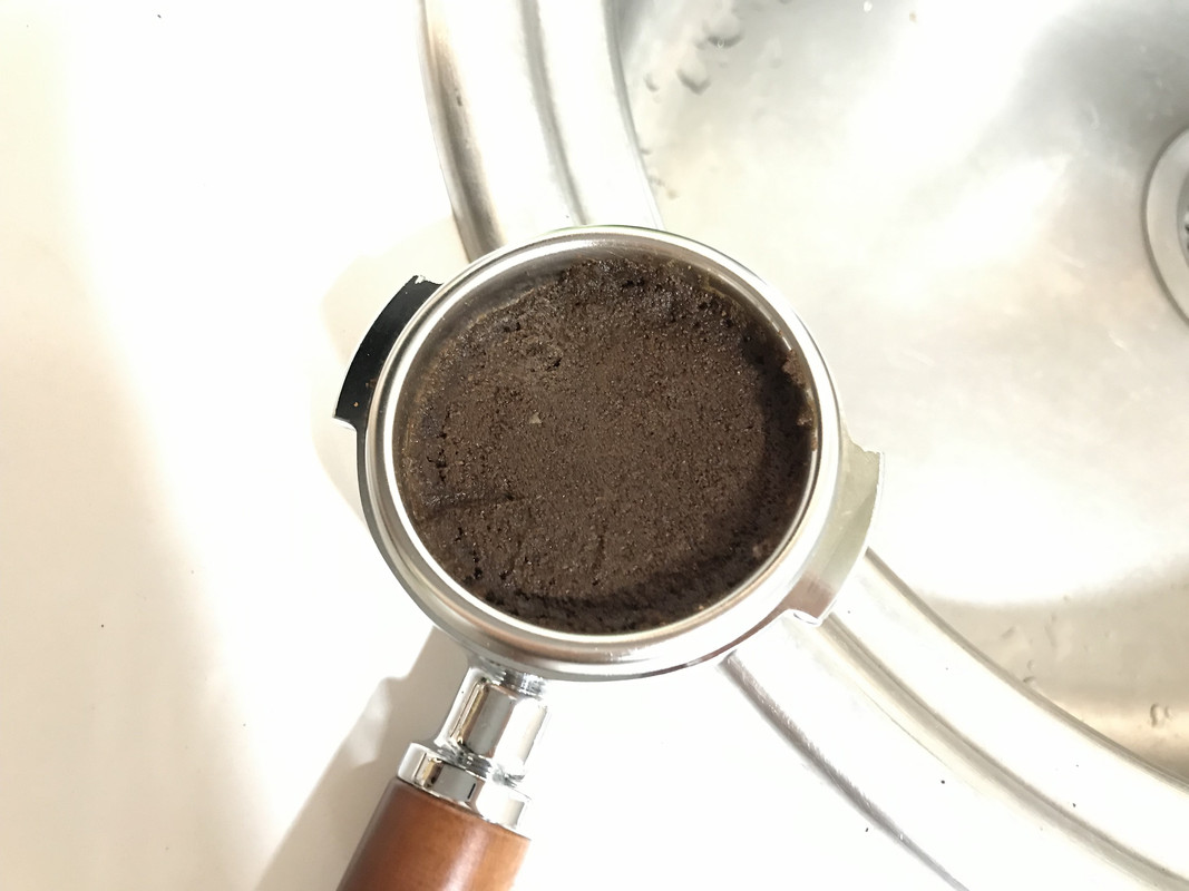

Mis pastillas de 8,8 g del Magnífico, uno de los blend con el filtro sencillo no original tipo la marzoccoImagen
Cuando dices tipo la marzocco, te refieres a los que son mas conicos? Donde lo has comprado dicho filtro? Como comentamos en otro post, compre el doble de 10 gr, y el resultado no ha sido muy satisfactorio que digamos...
Lo compré en bluestarcoffee. Importante (y caro) el aplique que venden en amazon de Scarlett Bijoux para que el café caiga en el centro solamente, y un tamper de 41 mm.
Con qué filtro te han salido esas pastillas!!??????? Yo soy incapaz de sacar nada decente con el filtro sencillo de IMS

y luego ya un tamper de 41mm chino. Estoy muy contento con el resultado y regularidad, mejor resultado que con el filtro sencillo original con menos carga, con cafés que cargaba 11 g ahora cargo 9 g ;)
Yo también tengo ese filtro aunque colorado en Maxicoffe y va muy bien cuando le pillas el punto, con un buen molino es fácil. Dosifico entre 8-9gr y el café dura mucho más ;-)
