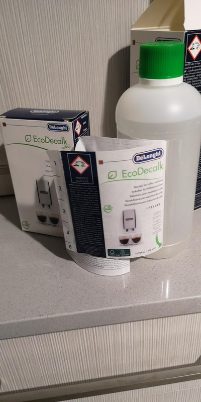

Hola muy buenas en breve voy a realizar la primera descalsificacion (primero por mi ya que @caribean le hizo otras 2). Mi duda surge de si alguien ha utilizado algún producto descalsificador de una delonghi en estas máquinas, es que tengo todavía bastante de la anterior Delonghi Dedica y me da rabia tirarlo. Aunque si no sirve me da igual. Y en caso de servir como lo haceis con este producto ya que es completamente distinto la Quickmill a la dedica. Adjunto foto del producto, gracias. Imagen

Ante el Tsunami de respuestas e interés por este tema jeje, voy a reflotarlo.. La parte del procedimiento de como hacer la descalcificacion ya lo he hablado con @caribean que ha sido el anterior dueño y queda bien explicado.
La pregunta es si alguien ve bien utilizar ese producto o alguien ya lo hizo alguna vez con este mismo.. Tiene ácido láctico y por eso la duda ya que todo lo que estoy leyendo de la mayoría es con ácido cítrico.
#22273
Yo utilizo Puly Cleaner, que es ácido cítrico y ácido tartárico pero no creo que ningún otro tipo de ácido "suave" pueda ser malo para hacer la descalcificación.
Más bien creo que el problema hubiera sido al revés, si se hubiera utilizado ácido cítrico, por ejemplo, en una caldera de aluminio.
