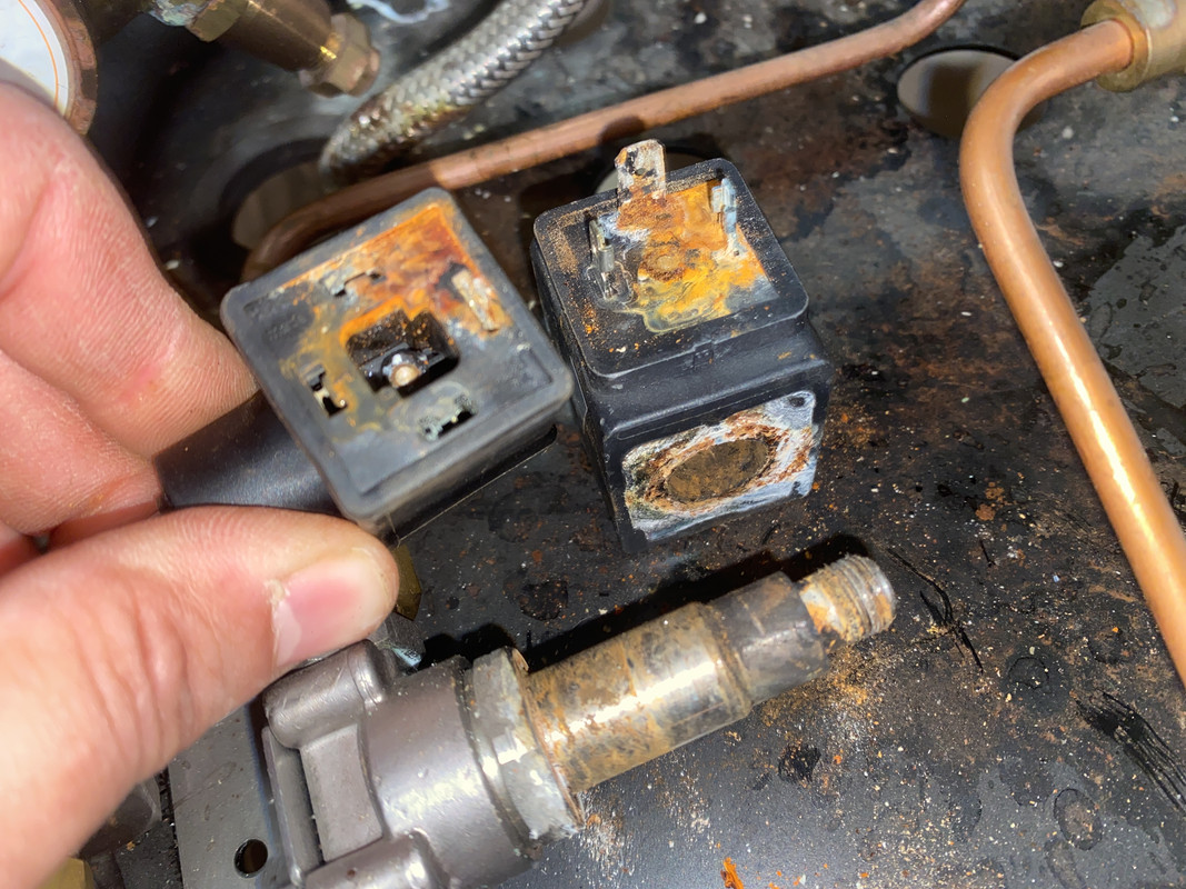

Dices que la solenoide se ha quemado un par de veces... si esto ha ocurrido en un periodo corto entre bobina y bobina quemada... comprueba si la parte metálica no este agrietada o algo y pierda poco a poco agua... quemando la bobina y posteriormente pudiendo quemar el fusible de la centralita por ejemplo.
Tipo esto:

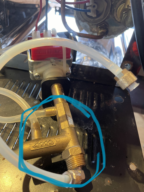

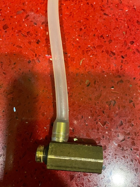

Sobre lo que comentas, precisamente también he desmontado las piezas de latón posteriores a la bomba y la que se llama "válvula desaireador" al soplar no pasa el aire, supongo porque no hay presión, el muelle interno no actúa no?
Adjunto foto de la pieza.
