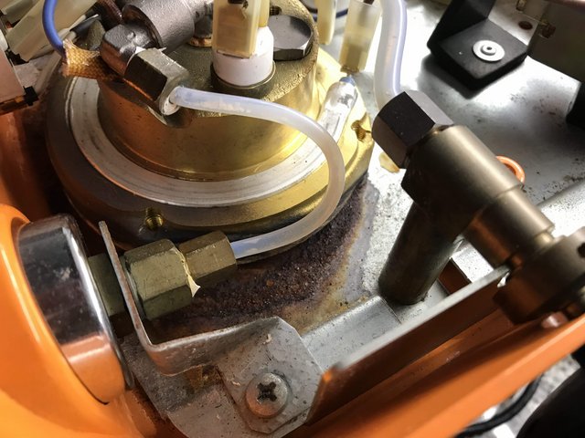

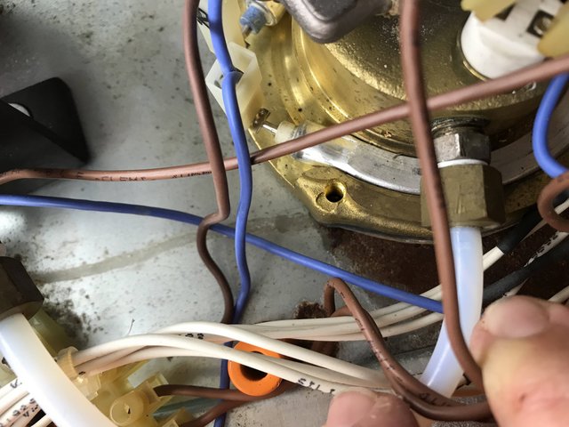

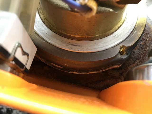

Hola a todos,
hace un tiempo que he podido comprobar que mi ascaso va goteando agua y en el momento de hacer café veo que la presión no es la adecuada y pierde aún más agua (varias gotas).
He abierto la tapa superior, he ajustado todos los tubos, pero en las fotos podréis comprobar que parece que pierde por alguna parte de la caldera, ya que se ve oxidado.
Puede ser que sea porque los tornillos no estaban bien ajustados o porque la caldera está fallando?
#52118
Lo mismo en tu cafetera es distinto , pero en un que tengo de una caldera entre el grupo y la caldera hay una junta que puede haberse deteriorado y podría ocurrir que se saliese el agua por ahí . Pero no controlo las piezas de tu Dream , sería cuestión de ver el despiece .
