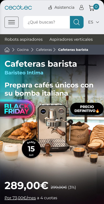

Desde junio tengo en casa una Baristeo Intima y estoy contento con ella, sabiendo que es lo que tengo.
Mi anterior cafetera también era Cecotec, una Instanccino 20, con la que comencé a experimentar con el café durante el confinamiento, donde entró por última vez en casa café de supermercado.
El agua se calienta muy rápido, pero hay que esperar un par de minutos a que el grupo esté caliente si no quieres tirar agua para calentar el portafiltros.
De momento he cambiado el filtro por un BEP de MH3 Bomber, y se nota la diferencia, a mejor con algunos cafés y a peor con otros, lo siguiente es probar un DEX o similar, también uso siempre un puckscreen, sobre todo para mantener la ducha limpia. El poder jugar con el PID, que imagino que en un termobloque será bastante relativo y con los tiempos de pre infusión le da bastante juego a la máquina.
La lanza de vapor es una maravilla, el agua se calienta muy pronto y la leche entera de Mercadona queda muy bien, aunque me ha costado aprender a cremarla bien. El inconveniente que tiene es que si quieres volver a tirar un café después de usarla le cuesta mucho bajar de temperatura, la solución rápida es pulsar el botón de extracción de café, para tirar el vapor por el grupo y que el agua caliente a su temperatura.
En definitiva estoy contento con la máquina y veo que por 400 € entre cafetera y molino se pueden conseguir cafés muy decentes en casa.

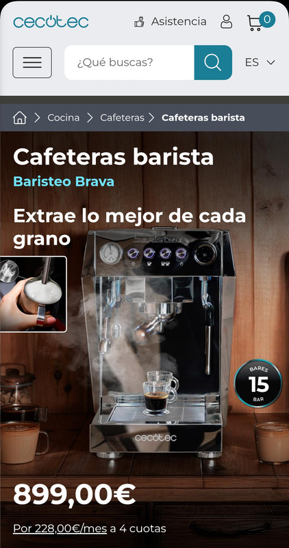

Esta es la correspondencia entre los modelos Cecotec y los Gemilai junto a sus características básicas
- Intima - crm3006- termobloque
- Classic - crm3145 - termobloque para café y caldera para vapor
- Brava - crm3128 - bomba rotativa - DB
- Excelsa - crm3124g - E61 - bomba rotativa - DB (agotada)
- Iconic - crm3035 - E61 HX
Las tres primeras no tienen grupo E61 aunque el grupo se le parezca estéticamente.
Baristeo Intima

Baristeo Brava

Con todos mis respetos, me parece una temeridad gastarse la pasta (gansa) en una máquina Cecotec.
Si me dices 100 o como mucho 200€, pues vale, pero de ahí para arriba ya lo veo un ejercicio imprudente.
En primer lugar porque coincido con una opinión que leí por ahí que venía a decir que si quieres una cafetera de calidad cómprasela al que se dedica a eso, preferiblemente en exclusiva y en su defecto que sea su principal línea de productos, lo cual no es así en el caso de Cecotec.
Y en segundo lugar su servicio post venta y de atención al cliente tiene fama de ser lamentable.
Pero vamos, que cada uno es libre de gastarse su dinero en lo que le apetezca, faltaría más.

La verdad es que no hay información por ningún sitio de este modelo en particular.
Lo único claro que he visto es que es de bomba rotativa y que puede hacer café y sacar vapor al mismo momento, por lo que no se puede saber si es doble caldera o es como la Marax.
