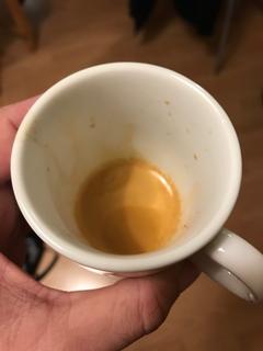

Hoy he hecho uno con 15,5grs y a 10G. El agua ha estado cayendo unos 50 segundos en doble taza:
Y el café... pues me hice con un Saula. No sé yo si continúa siendo el café, porque sale bastante fuerte de sabor. A mi no me parece mal. A la compi le parece extremadamente fuerte.

50 segundos es más o menos el doble del tiempo de extracción que debería ser. Así no puede estar bueno ningún café.
Esto es como una ecuación con unas cuantas variables pero en la que el resultado final debe estar próximo a esto: x gramos de café molido para 2x de café líquido en 25 segundos. Te recomiendo que. para que vayas comprendiendo qué es lo que pasa, vayas haciendo pequeños cambios, y nunca más de uno a la vez.

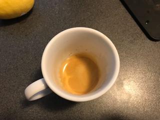

He cambiado la molienda y la he subido un par de puntos para hacerla menos fina. El tiempo ha bajado a 33 segundos. Mañana por la mañana miro de subir otro punto a ver qué tal sale.
Menos mal que alguien por aquí ha hecho referencia a lo del reloj, sino me veía contando mil uno mil dos... :-P :-P
#22052
JohnDoe escribió:He cambiado la molienda y la he subido un par de puntos para hacerla menos fina. El tiempo ha bajado a 33 segundos. Mañana por la mañana miro de subir otro punto a ver qué tal sale.
Tampoco tienes que clavar los 25 s, lo que se suele decir es entre 25 y 30 segundos. Depende del café y del paladar. Yo diría que si ya estás en 33 s vayas abriendo poco a poco y juzgando por sabor.
