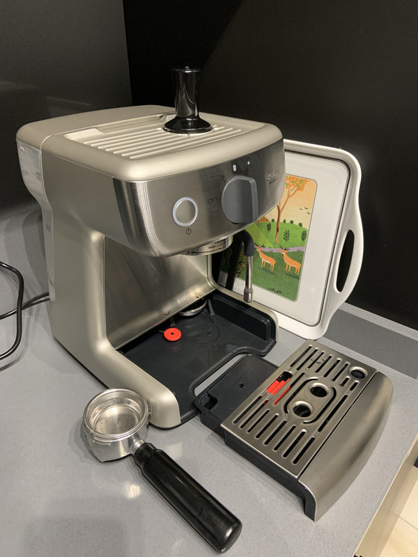

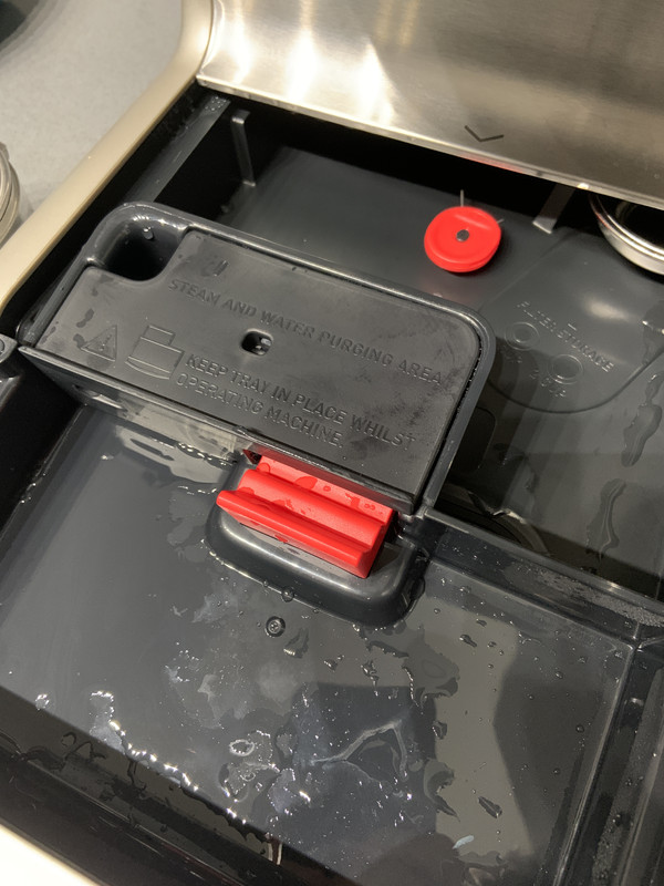

Bueno pues ya ha llegado!
Por lo que veo en la bandeja de goteo si que parece que le llega el agua purgada🤷🏻‍♂️
Eso si, no viene el disco para el retrolavado así que no sé qué decir 🤔

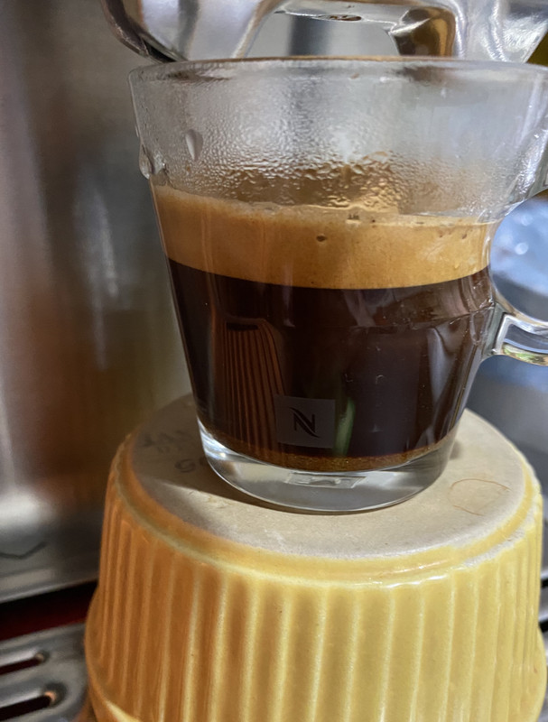

Hay mucha diferencia en la extracción con los filtros de origen que vienen, al menos en mi poquísima experiencia.
Café Colombia superior
Molido Nº16 con el filtro de breville Nº22
37ml en 33segundos el sabor para mi muy bien, este café es del corte inglés castellana tienen un departamento de café que tuestan todos los días Imagen
