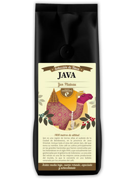

Pues me alegra saberlo, quizá le doy demasiada importancia o quizá no, en este momento y debido principalmente a falta de espacio no tengo molinillo , pero me gustaría alguna recomendación , en estos momentos estoy utilizando café Dromedario concretamente el INDONESIA JAVA IJEN PLATEAU paquete de 250g que previamente ellos me muelen en la tienda, su sabor es equilibrado suave y con cuerpo y se deja comprar.
