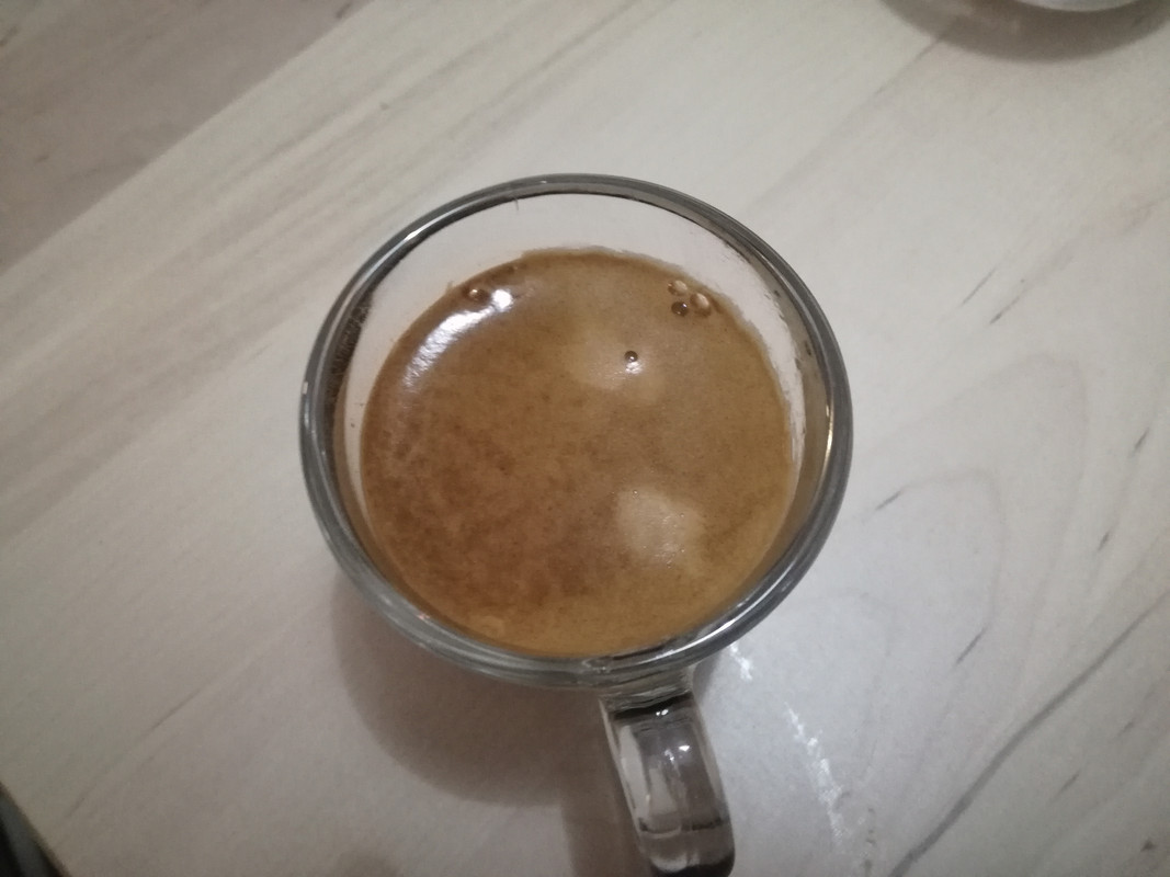

Al final, con un calibrado muuuuy fino, estoy logrando sacar espressos decentes. El último: 16 g dentro, 38 fuera, 27 segundos. Un poco acidillo pero delicioso, y muy orgulloso de estar sacando verdadero espresso en mi casa...
