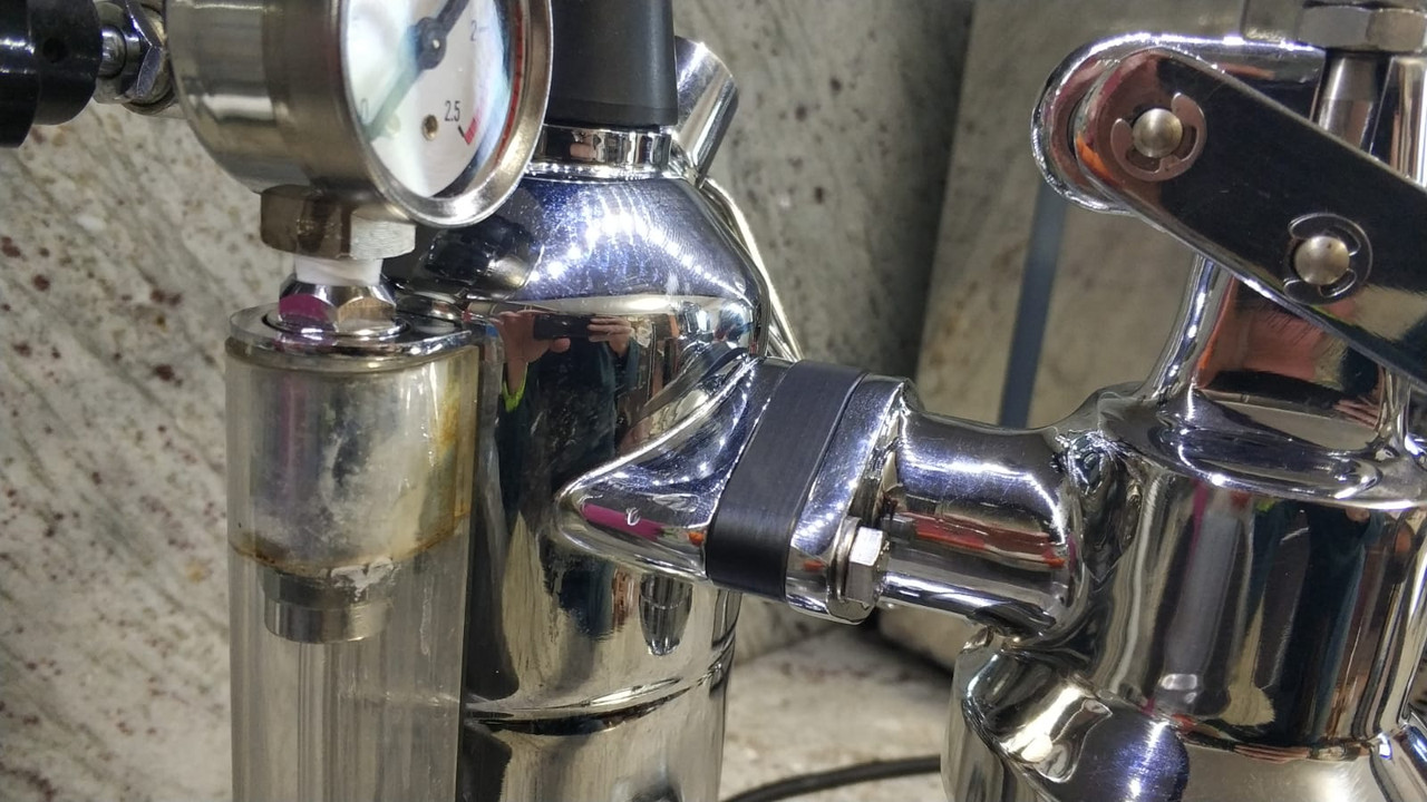

Respecto del Bong Isolator tengo que decir que a pesar de ser de algún material "plasticoso" parece bastante sólido. En las cafeteras Pre-mill como ésta, hay que desenroscar el tubo del sifón y enroscarlo al isolator, que hace la misma función que el tapón del grupo en las Europiccolas más modernas.

Detalle del isolator:

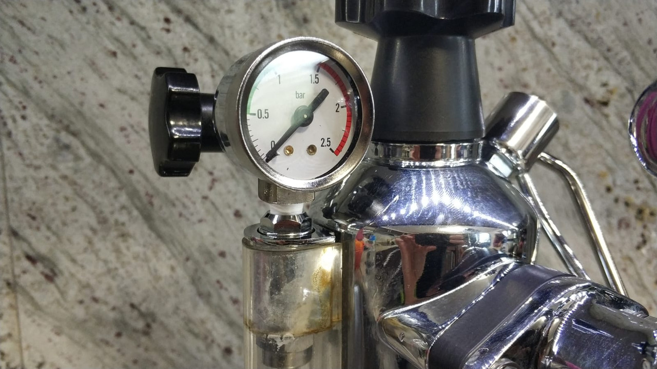

El manómetro en su sitio:
Le he puesto agua y la he conectado. Se ha puesto a calentar y ha empezado a subir la presión. Parece que no hay ninguna pérdida.
Ha llegado a poco más de 1 bar y ha parado de calentar. Abro un poco la válvula del vapor para dejar salir el aire, baja la presión y vuelve a calentar.
Cuando ha vuelto a parar de calentar he subido la palanca: ha salido un buen chorro de agua. Parece que todo está bien!!

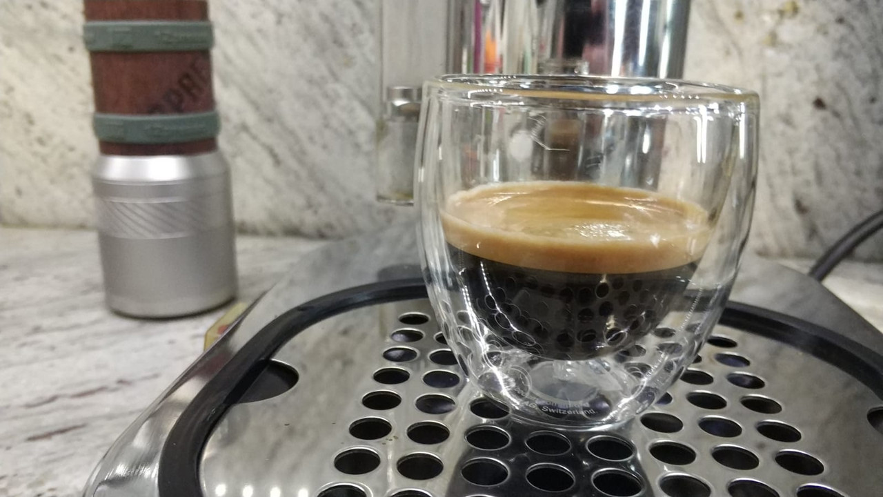

He puesto en el cacillo 14gr de café recién molido igual de fino que el que uso en la Lelit Anita. Subo la palanca a la mitad, encajo el porta, subo del todo, espero... empiezan a caer gotas de café!! Bajo la palanca y obtengo esto:
Con la emoción no he medido tiempos ni tarado la báscula, ni vigilado la presión de la caldera, ni nada de nada.
Lo pruebo... está bueno, mucho más que aceptable para ser café del súper!!!
