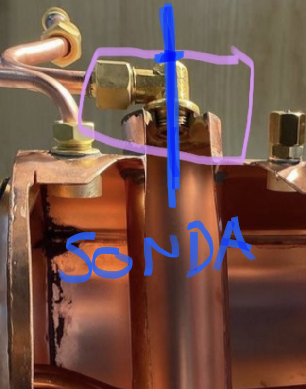

Carlo escribió:Si es la de la caldera, yo creo que lo mejor es intercalar un racor T en alguna de las que ya lleve (válvula de vacío, salida del agua o del vapor...) y ponerle una sonda con la misma rosca. 1/4 suele ser bastante común.
Puf me pierdo en lo que me has dicho . Sabes de algún tutorial para seguir o verlo?

By rocco_88
#49097
Pero medir la temperatura del grupo por fuera al metal no tiene mucha fiabilidad no?
Vamos mi intención es hacerla dentro en la caldera que nose si será muy fácil o una historia

By Fdebarista
#49101
rocco_88 escribió:
25 Abr 2021, 23:02
Enviado desde mi POCO F2 Pro mediante Tapatalk
Si tu maquina es HX (puedes cambiarle el racord superior que tiene dos salidas por uno con forma de racord inferior que tiene un hueco en medio (3 salidas) y ponerle ahi la sonda de temperatura.
Y quedaria algo asi
By Carlo
#49104
Fdebarista escribió:
25 Abr 2021, 23:40
rocco_88 escribió:
25 Abr 2021, 23:02
Y quedaria algo asi
Justo todo esto es lo que yo quería decir. Pero soy más parco en palabras (y en dibujos) :lol:
