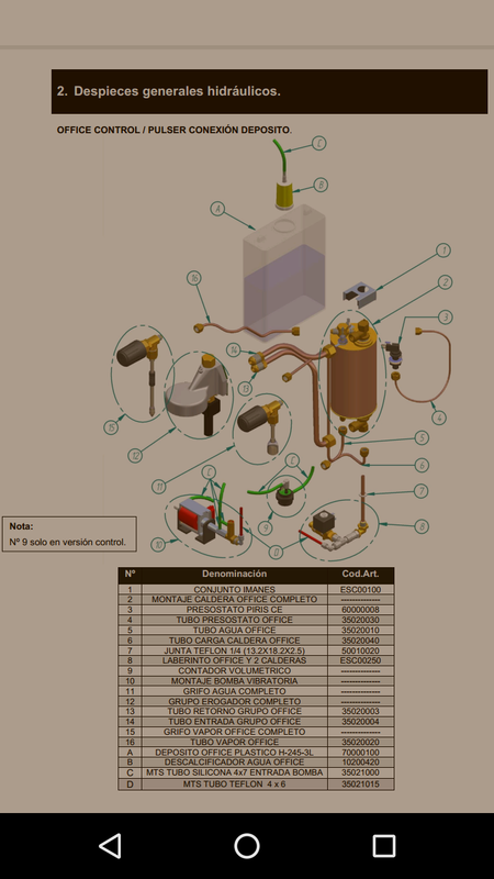

Pues hoy mismo anla tarde lo miro y haré el vídeo.Entiendo que ese agua sobrante que la OPV tira saldrá por el segundo tubo (el más corto) de los dos que están en el deposito.Porque el otro, el largo es el que coge el agua.
Por cierto, en el despiece donde está la OPV?

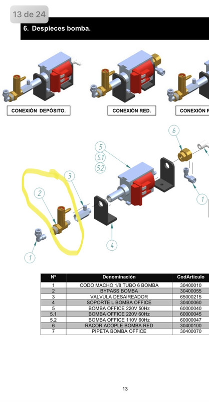

Esta es la OPV
Tiene que salir el tubo de ahi al tanque del agua de vuelta.
Y tiene el tornillo para regularlo...
Fijate si tira mucho agua... Si no sale apenas agua o directamente no sale la OPV no tiene problema. Sin embargo si sale mucho agua deberías intentar mover el tornillo para ver si mejora si no mirar si se ha partido.
Después de eso antes de cambiarla haz como comentó el compañero miwesly
Desconecta justo a la salida de la bomba y activa el botón del café si sale agua con un caudal o presión normal es que la bomba trabajar y tienes un problema entre medias de la bomba y el grupo

Opv casi seguro... ya no se si gurarlo hacia un lado o el otro.. pero dale 2 vueltas hacia agujas del reloj para que se cierre el muelle y este mas duro...
Y mira a ver como sale
