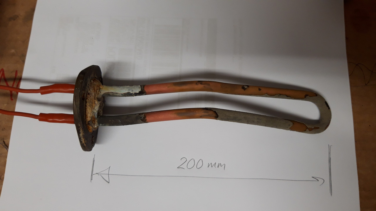

Así es, económicamente no hay una diferencia muy grande pero, desde un punto de vista ecológico, calentar y mantener calientes 7 litros de agua para hacer dos, cuatro o seis cafés, no parece que sea lo óptimo. :? En cualquier caso, sería conveniente aislar térmicamente la caldera, tal como está debe disipar calor como si no hubiese un mañana. :lol: :lol: Me ha llamado la atención que la resistencia sea de 650W para calentar ese depósito; en mi cafetera, con una caldera de 0,75 litros, la resistencia es de 1200W. :shock:

Supongo que ese es algo que no he tenido en cuenta en mi análisis: estas cafeteras tardan la vida en calentar. Al ser de un grupo es un poco menos, pero con esa resistencia tan poco potente... No es que pase mucho desde un punto de vista de comodidad: un smartplug te lo arreglará para que se encienda antes de que te despiertes.
Tiene sentido que una cafetera doméstica tenga una resistencia más potente, ya que tienes que calentar el agua más rápido para el café mañanero, pero en un bar, que suelen tener automatizado el encendido de la cafetera, pues casi lo que busca un elemento así es sólo mantener la temperatura, más que calentar rápidamente la masa de agua.

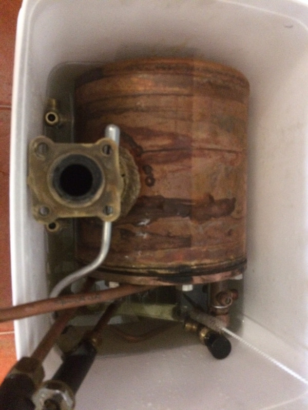

para la ecologia, me interesa el aislamiento, lana de roca ?
en realidad debo explicar que de siete litros se llenan 3 para llegar a nivel, por comentar
#46955
rojomarfi escribió:
19 Mar 2021, 16:40
No soy experto en materiales aislantes pero supongo que cualquier material ignífugo de baja conductividad térmica debería valer.
En el caso de mi cafetera, creo que se trata de una espuma elastomérica con un recubrimiento que hace de barrera de condensación.

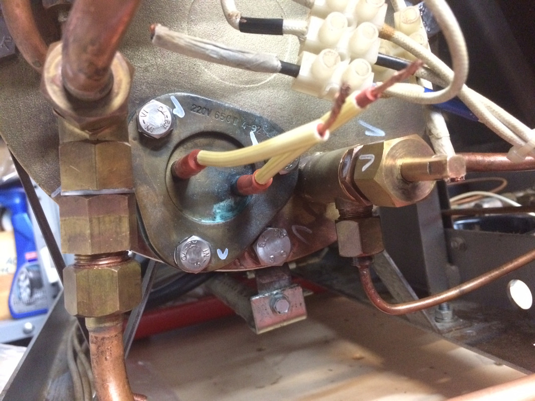

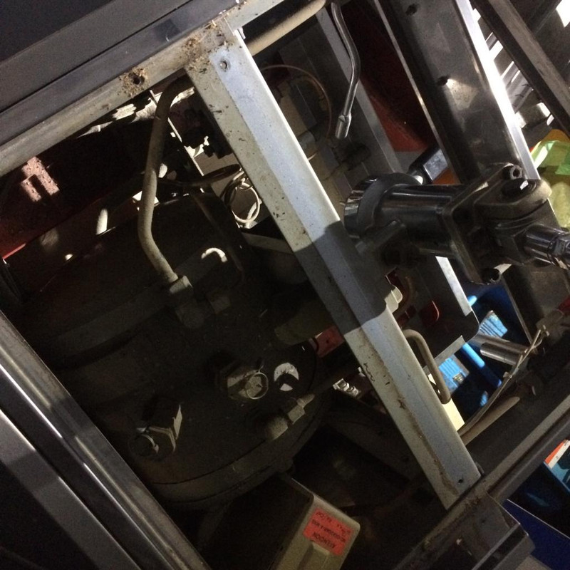

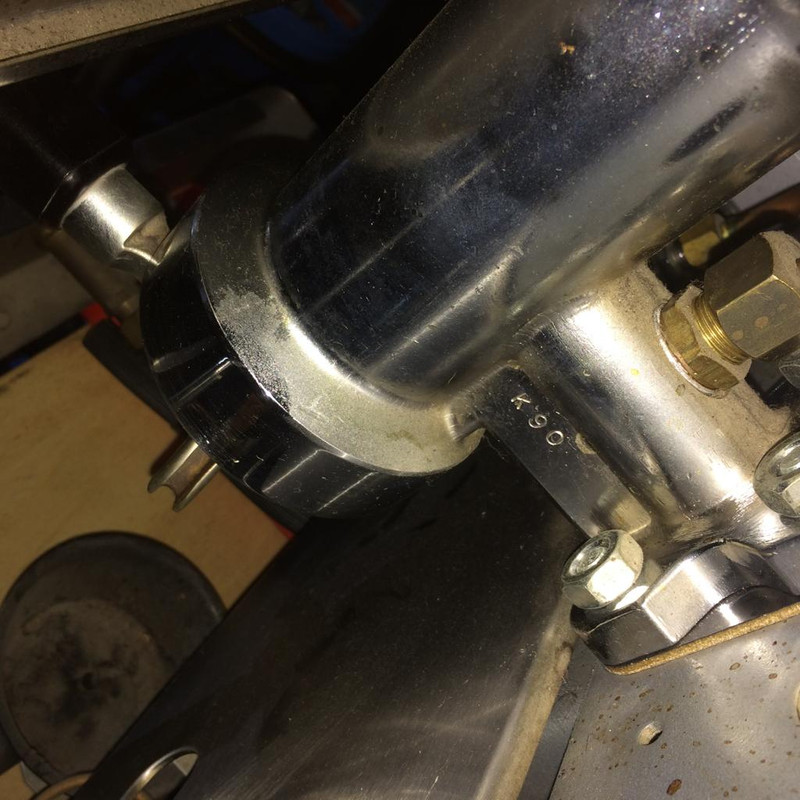

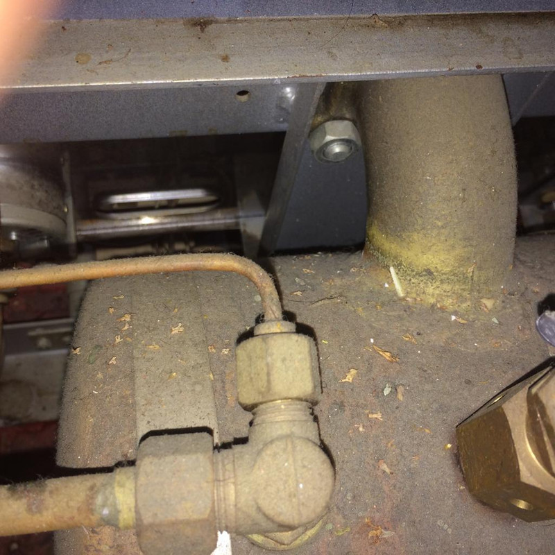

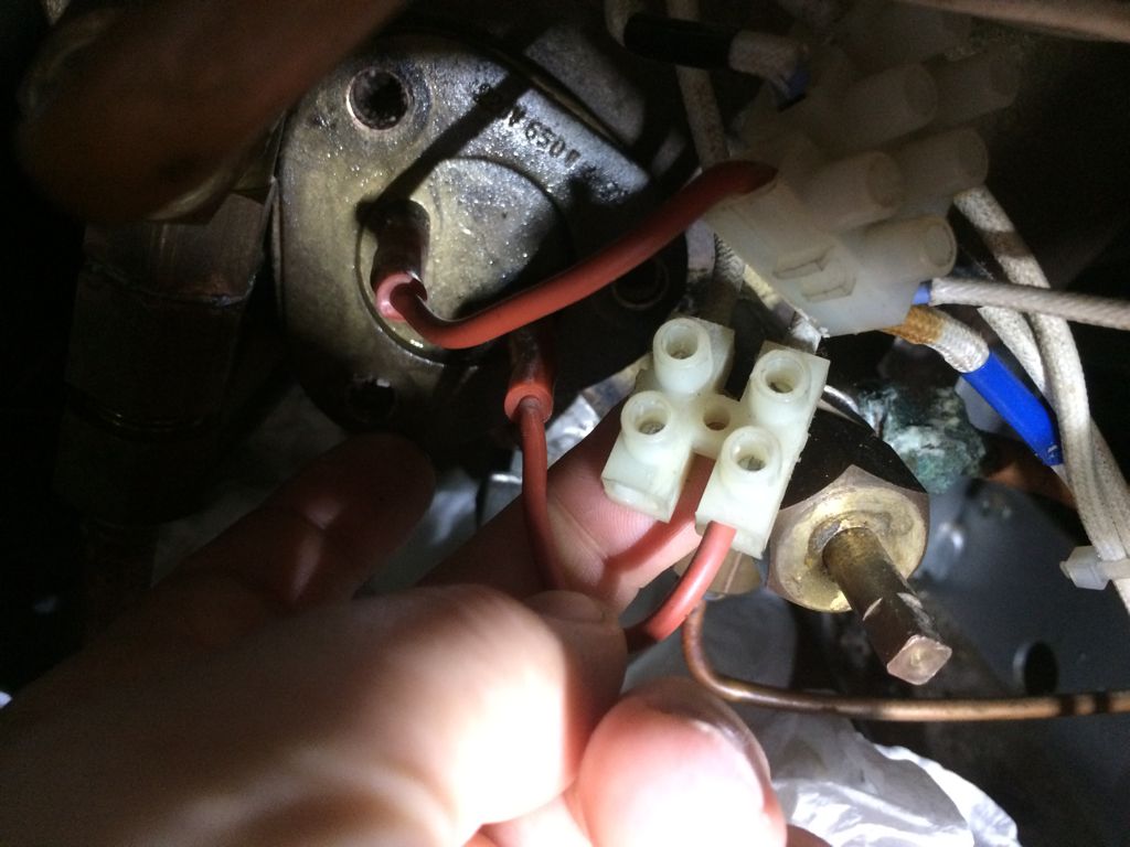

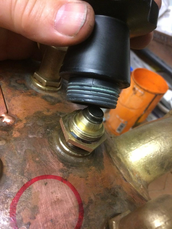

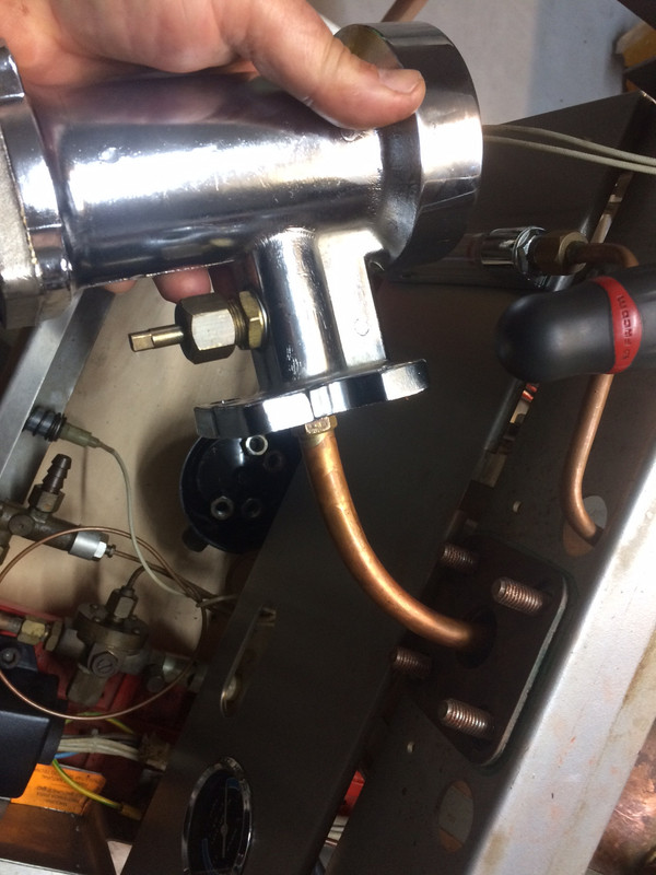

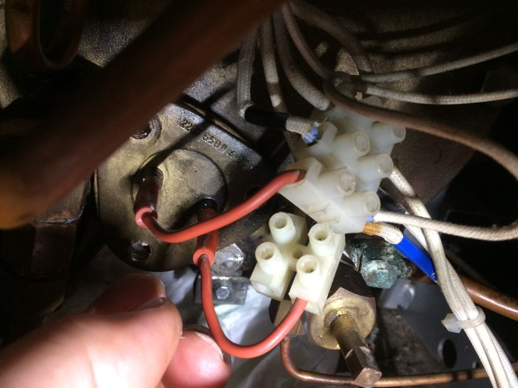

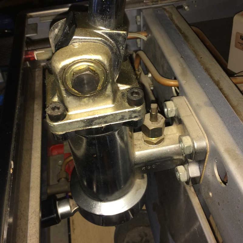

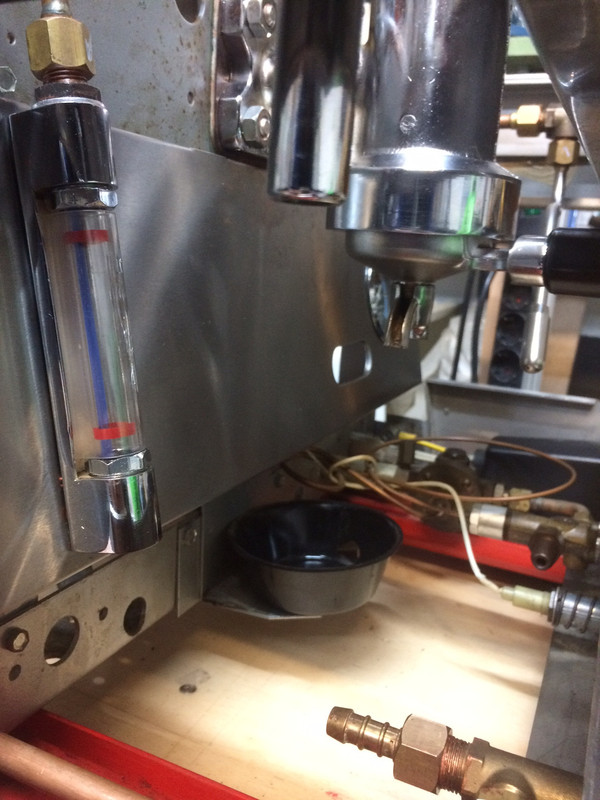

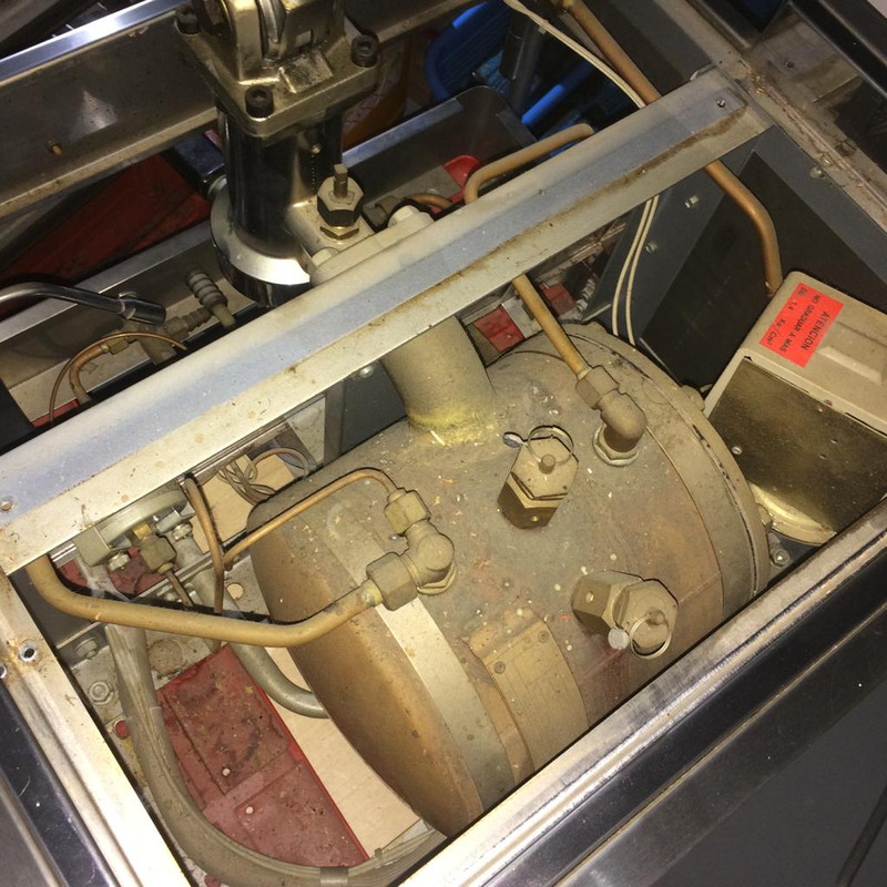

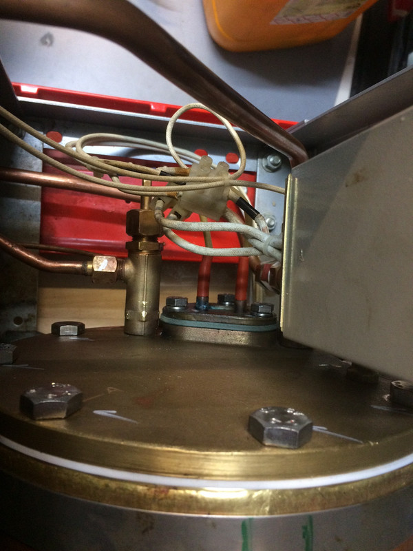

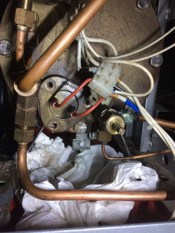

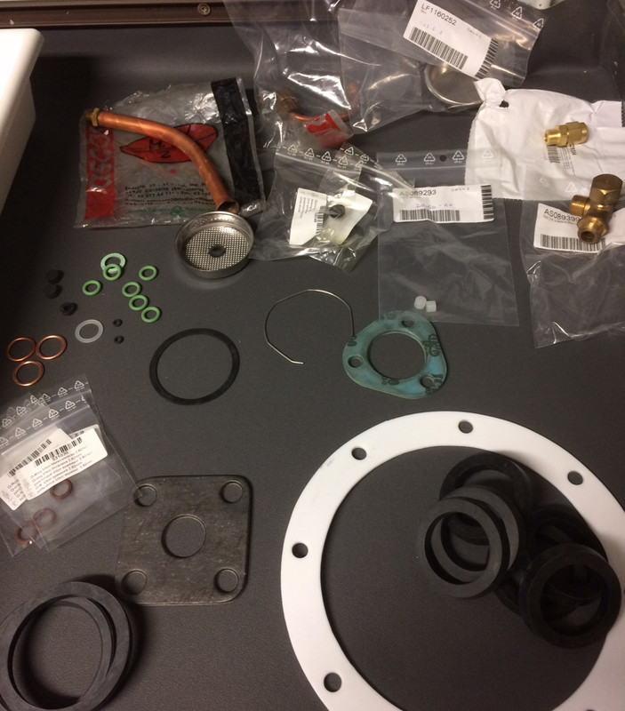

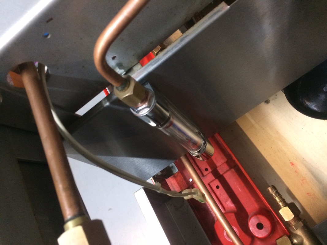

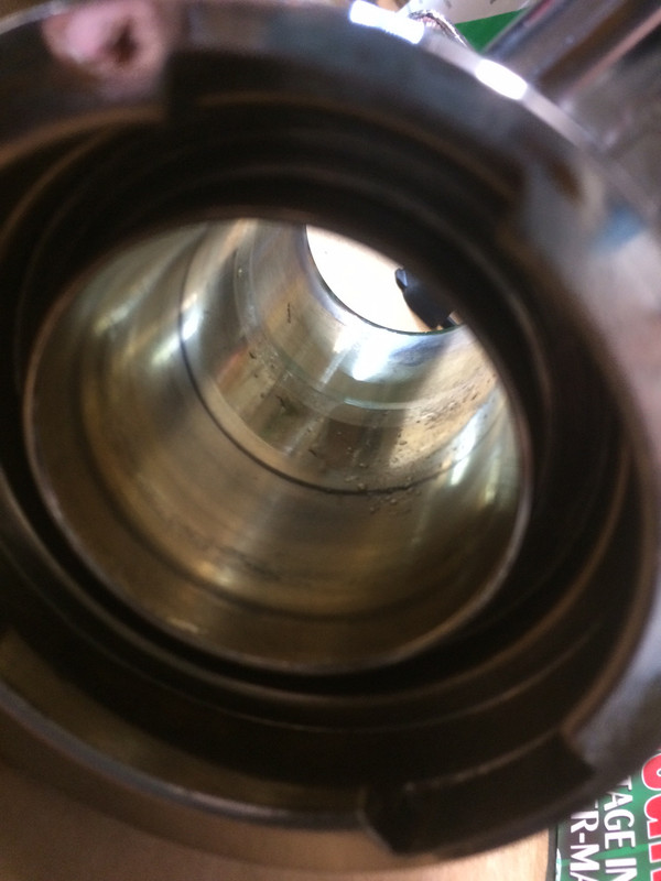

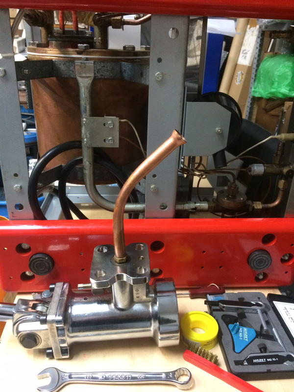

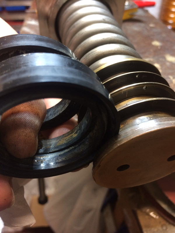

andaba buscando una palanca basica, sin electronica ni bombas, ni cosas complejas
tuve la ocasion, y me lance, pero me ha llevado lo suyo,
entre dudas, cal, gomas y juntas, ....
pongamos
#46958

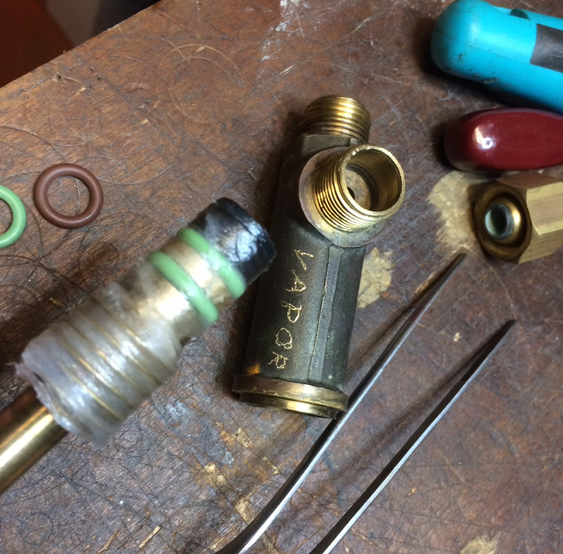

por dentro denotaba cierta laxitud en el mantenimiento y cuidado,
y alguna fuga de agua antigua habia hecho nido...
curioso encontrar dos valvulas de seguridad y ninguna de vacio
Saludos a todos.
