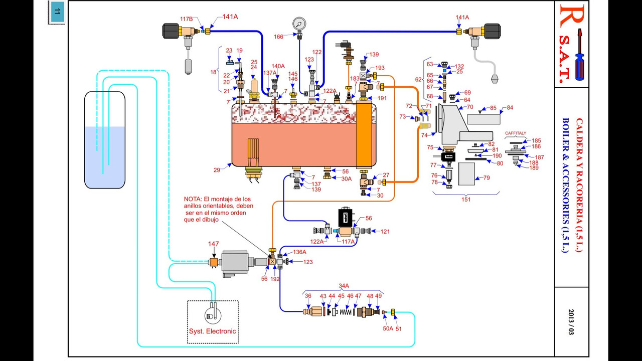

PCJAnt escribió:
13 Jul 2018, 13:05
Eso no tiene ningún sentido, aquí te pongo unos diagramas de la maquina:
Se aprecia que de la bomba salen tres tubos de teflón, uno a la OPV, otro a la caldera, y el ultimo al intercambiador, lo cual si tiene sentido.
Por cierto en el despiece se menciona que la OPV es de 18 bar, lo que se comento en el otro hilo, pero no entiendo para que está a 18 bar.
http://www.qualityespresso.net/images/s ... e/RUBY.pdf
Vale, en este gráfico sí está claro, si el otro está al revés ya me quedo más tranquilo, jajaja

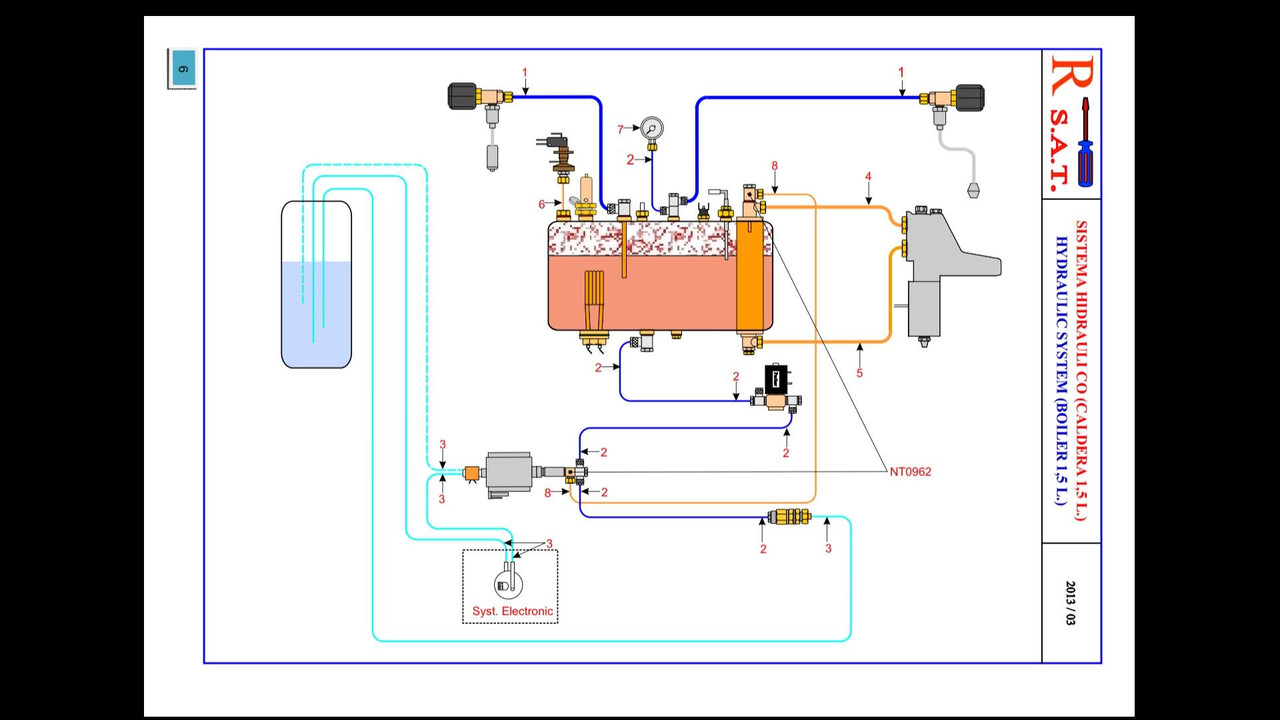

Añado más leña al tema, creo que confundiste el despiece por el del otra cafetera PCJAnt, en el que tengo este es el esquema de mi Ruby Office :
ImagenImagen
Me chocaba lo visto pero hasta no leerlo y verlo despacio no caí .
Te puedo confirmar tras haber abierto que este segundo esquema es el de mi máquina.

12 no va a la caldera, en realidad viene, esta conectado a una válvula de seguridad en la caldera que vierte a la bandeja. Si miras bien el esquema es el tubo de cobre del 18 el que va al intercambiador/grupo.
No hay que obsesionares con tener a 9 bar la OPV, pero 18 no me parece normal para una cafetera así. Ademas si quitando la rosca de ajuste sigue a 14 bares cuando debería ser cero, pues todo el agua saldría por ahí, algo ahí esta obstruido, no tiene que ser cal, puede ser algo mal colocado por dentro. Ysi la OPV esta bien, pues el problema está entre 19 y 2.
