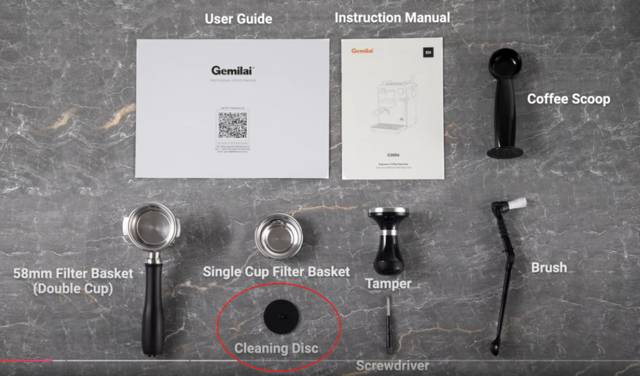

No se como funciona pero como lleva filtro ciego para su limpieza creía que podría tener válvula de tres vías...
Pues si lleva filtro ciego tiene solenoide. Por 299 a primera vista parece una máquina estupenda aunque sea cecotec la que la comercialice.

En los manuales y unboxing tiene filtro de limpieza pero en cambio no indican nada del proceso por eso dudo...
Bueno en este video si se ve como usan el disco de limpieza:
https://www.youtube.com/watch?v=OW3NYjPPHRs
Esto quiere decir que tiene solenoide o algo parecido?
Solo me faltaría saber la posibilidad de ponerle un OPV...
Pero por 299€ yo no le veo rival para empezar a trastear...

Bitelchus75 escribió:En los manuales y unboxing tiene filtro de limpieza pero en cambio no indican nada del proceso por eso dudo...
En el vídeo se ve que usan el disco para hacer de filtro ciego por lo que debe llevar solenoide, en otro caso al quitar el porta saldría el agua a presión disparada y en el vídeo en cambio se ve el porta casi vacío, así que debe llevar solenoide
OPV llevan casi todas las máquinas, solo he tenido una que no trajera OPV, otra cosa es que sea regulable.
