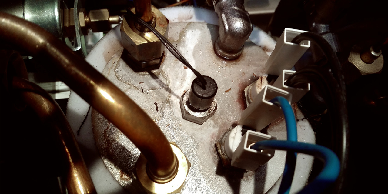

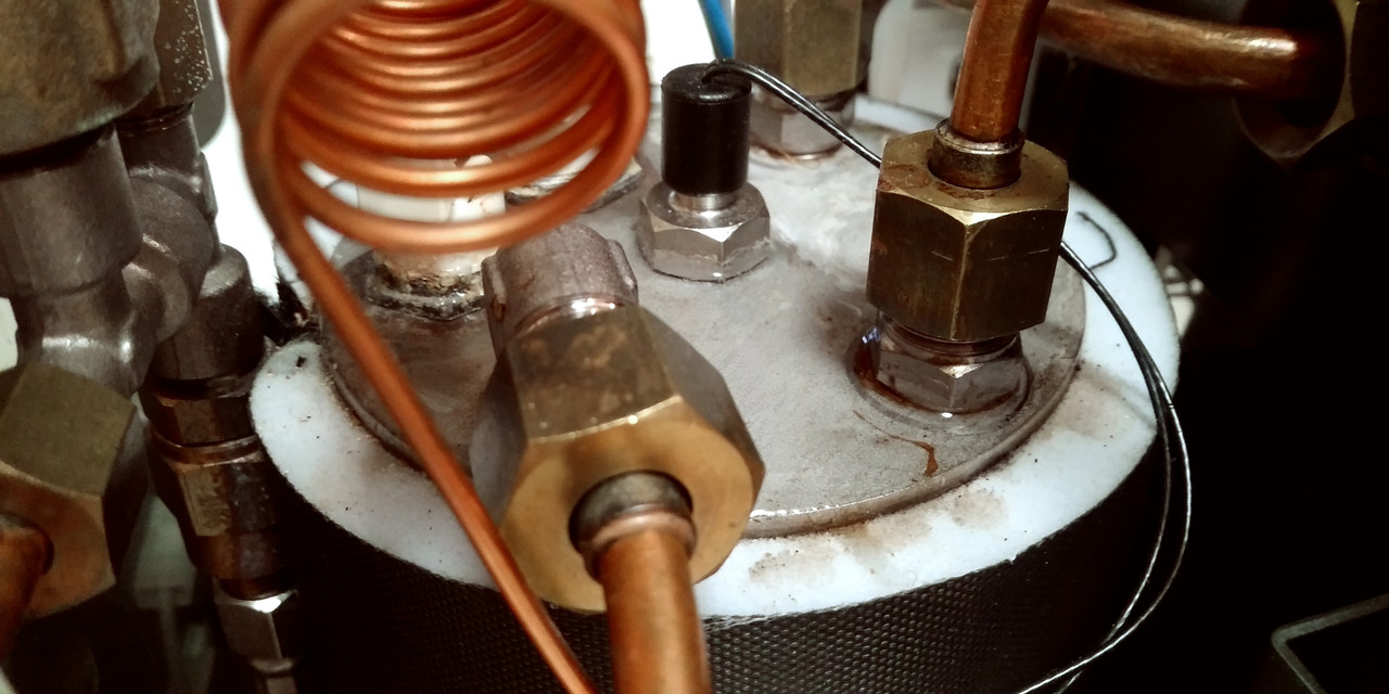

#24774
15 Dic 2019, 18:00
Hoy, después de una descalcificación profiláctica y por pura casualidad, me he dado cuenta que había una pérdida de agua que formaba un pequeño charco debajo de la cafetera.
En un principio he pensado que se trataba de la bomba porque era en esa zona donde se concentraba. He abierto la máquina y me he dado cuenta que la pérdida no era donde pensaba sino a través de la rosca del sensor del PID.
Debe ser de hace algún tiempo porque ya había marcas antiguas. Con un uso normal, seguramente el propio calor de la caldera "secaría" el agua perdida pero con el consiguiente riesgo de corrosión, menos mal que el acero inoxidable es inoxidable. :lol: Con varios llenados y vaciados que le he hecho para la descalcificación, se ha manifestado más claramente.
He desmontado el termopar y me he encontrado con que estaba sellado con pasta de teflón, que no me parece lo más adecuado; lo suyo sería alguna arandela selladora.
Como es domingo y tenía que hacer el tercer café de la tarde, he puesto cinta de teflón (tampoco me parece lo mejor pero es lo que hay) y está solucionado.
Lo pongo aquí por si puede servir de ayuda a alguien, con ECM o con otra.
Gracias por la información!
En un principio la cinta de teflón PTFE no tiene porque ser mala solución. El manómetro de presión indica las instrucciones que se ponga con teflón. Soporta bien las altas temperaturas y es apto para uso alimenticio
By Laboel
#24781
15 Dic 2019, 18:00
Tomo nota Edu, le echaré un ojo. O mejor aun, directamente lo soltaré y le pondré cinta de teflón, por si las moscas...
