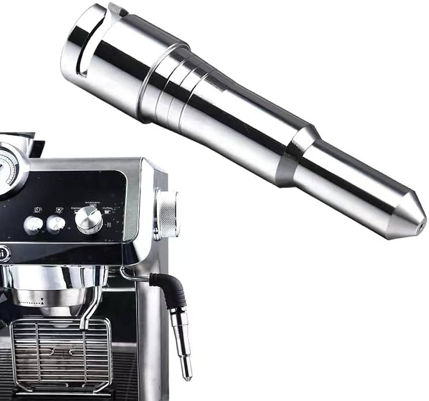

Yakoh escribió:
30 Jul 2023, 10:16
blamez escribió:
28 Jul 2023, 10:12
es que si quito el panarello simplemente calienta la leche... donde poneis la brida? no se que puede estar saliendo mal
Si como yo no tienes las habilidades para ponerle una varita de Rancilio a tu Delongui quizás lo mejor es que le pongas uno de éstos, que es colocar y listo, hace muy buena microespuma y se puede pillar por 5 euros. Y bueno, queda más estético que una brida sujetando la goma en mi opinión.
https://youtube.com/shorts/GLHhPlHhEYo?feature=share
Hay que cortar el tubito de goma como se ve en el video? O se le pone encima tal cual? Gracias!

Neisim escribió:
01 Sep 2023, 12:50
Yakoh escribió:
30 Jul 2023, 10:16
blamez escribió:
28 Jul 2023, 10:12
Pues ninguna es las dos, hay que simplemente quitarlo y ya está. ¡Ah! Y cambiar la goma roja de sitio porque para esta varilla tiene que estar una muesca más abajo que para la goma. Quizas lo veas mejor en este video (perdón por el desastre del final pero es muy difícil hacer vapor con una sola mano 😂).
https://youtube.com/shorts/GLHhPlHhEYo? ... FcupE-YYvm
