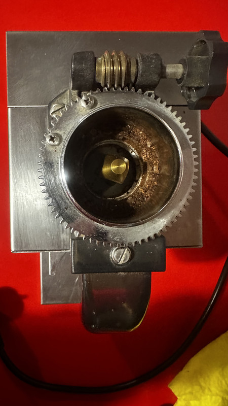

Jordanpucela escribió:Muchísimas gracias. Antes de ver tu mensaje justo ya lo conseguí moliendo mas fino. Viendo ahora tu foto tú aún lo tienes más fino. Pues ya como lo tengo yo cuesta mucho mover la rueda, para tu posición te tuvo que costar no? Lógicamente en parado no en movimiento lo ajustas no?
Pasó una foto como referencia de cómo está el mío. Imagen
Pues imagino que dependerá del estado de las muelas. Yo lo compré este finde de segunda mano y lo primero que hice fue desmontarlo para limpiarlo y comprobar el estado de las muelas.
Después enrosqué hasta que no me dejaba más y seguidamente con la ruedecita seguí apretando todo lo que me permitió y desde ahí empecé a aflojar.

Ya consegui hacerlo. Pero en este punto al mover la rueda está muy duro ya. El tuyo no va muy duro en este punto?? Las muelas del mío están bien. Yo lo compré en wallapop hace 15 días. Creo que el que has comprado tú es el otro que yo estuve hablando con el vendedor pero al final me decanté x este otro.

No sabes si está muy duro ya el tornillo?? Como que está casi al tope. A mí de echo en la foto que envié más de eso ya no me deja, está casi casi al tope.
Que tutoríal seguiste para desmontar las muelas y limpiarlas?

No está tan duro como lo puse al principio que no podía girar más.
Lo hice con este vídeo

Si yo usé otro parecido de un aleman y bien también. Tengo las muelas bien. Sin los tornillos como alguno lo usa puedes ajustar aún algo más pero claro tienes riesgo de estropear las muelas
