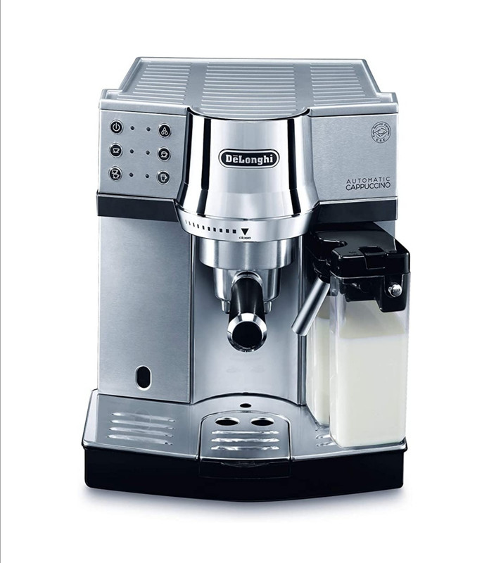

He comprado esta cafetera De'Longhi EC 850.M porque estoy buscando una cafetera que tenga espumador de leche como lo tiene esta ya que soy un negado a cremar la leche con la lanza, no hay manera.
He probado este sistema de espumar la leche en una nespresso y para mi me vale.
Entonces lo que os quiero preguntar es si nos olvidamos del sistema de la leche, la De'Longhi EC 850.M es igual que una De'Longhi dedica?
He podido ver que utiliza los mismos filtros pero nada más.
La verdad es que si la única diferencia es el deposito de la leche no se si merece la pena pagar 100€ más que la dedica.
Estoy esperando a recibirla y quizás la devuelva sin abrir, creo que me he precintado en la compra.

#34282
No te termino de entender. ¿Podrías explicar mejor tu duda?
By jgm_kfe
#34283
miwesly escribió:No te termino de entender. ¿Podrías explicar mejor tu duda?
Se refiere básicamente a si esa delonghi es en esencia la misma que la dedica 685 pero con el depósito de leche incorporado y, por tanto, si merece la pena pagar 100€ más que por la 685. Yo honestamente no lo sé, pero intuyo que sí.
