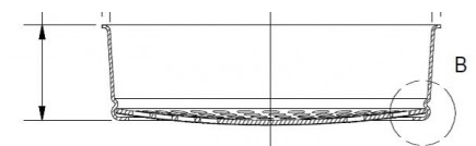

Yo tengo montada la ducha IMS E61 200 IM y tú su hermana cara, la IMS E61 200 NT pero ambas son en teoría dimensionalmente iguales. Y digo en teoría porque la IM, según plano, tiene este perfil
Mientras que la NT tiene este otro
En el primer caso parece ser cilíndrico y en el segundo troncocónico. ¿Es suficiente para justificar lo que te pasa? Yo creo que no, pero prueba a hacer esto:
